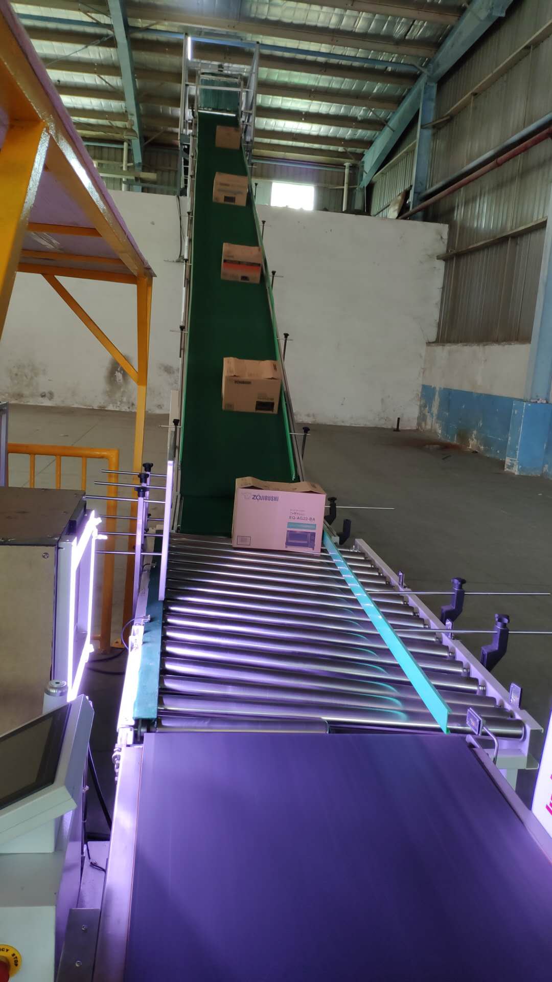

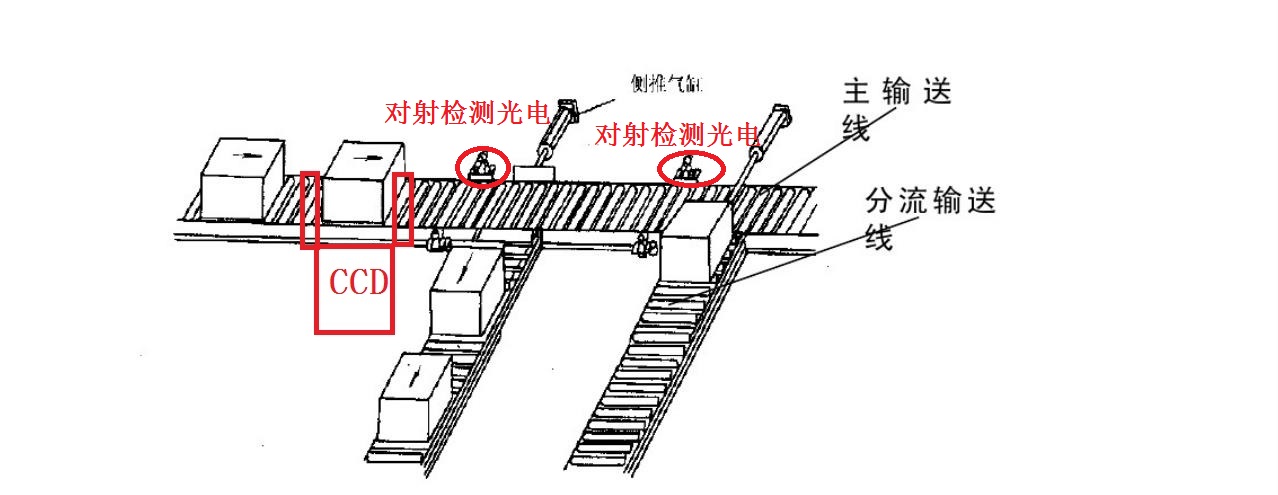

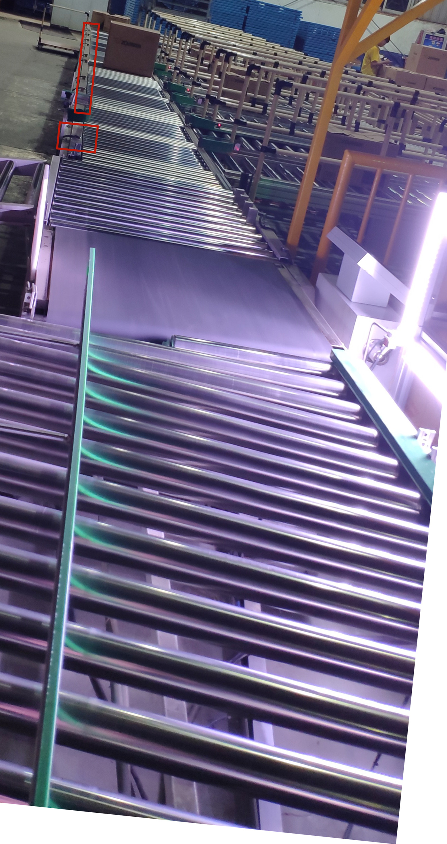

请问各位老师一个分拣线的问题?我现在在做一条分拣线,分拣结构是由滚筒+气缸及光电组合、一条主线+有10个出货口,系统是由CCD+工业电脑+西门子1200PLC组成,现在动作大至原理是 CCD扫码识别发送相对应的出货口信息给PLC,PLC收到上位机的信息就开始执行子程序去跟踪当前这个产品位置等待产品到达对应位置再启动气缸推到出货口(具体跟踪是这样 做的:例如CCD给我发6号出货口时,我会从当前位置开始每走到一个光电位置我计数一次,直到我走到第6个光电位置时、我就判断到达我要的位置了),但是现在由于机构问题没办法做到两箱之间的距离是一样,由于两箱之间距离太近会造成程序误两箱误判,不知道各位老师 和大侠有什么好的提议?

如果速度基本不变,就可以用时间来锁定位置,另外可以CCD扫码识别将两箱之间的距离拉大。就是主输送线分段,CCD扫码识别前一个速度,扫码识别后一个速度,后面快。
谢谢 大师指点! 我现在就是用时间来做的,当从第一个光电位置开始计时,时间到了才启用第二个光电开始检测,但是会出现分错的情况,偶而一箱或者是几天才会出现一次这种情况,不知道怎么处理才好???

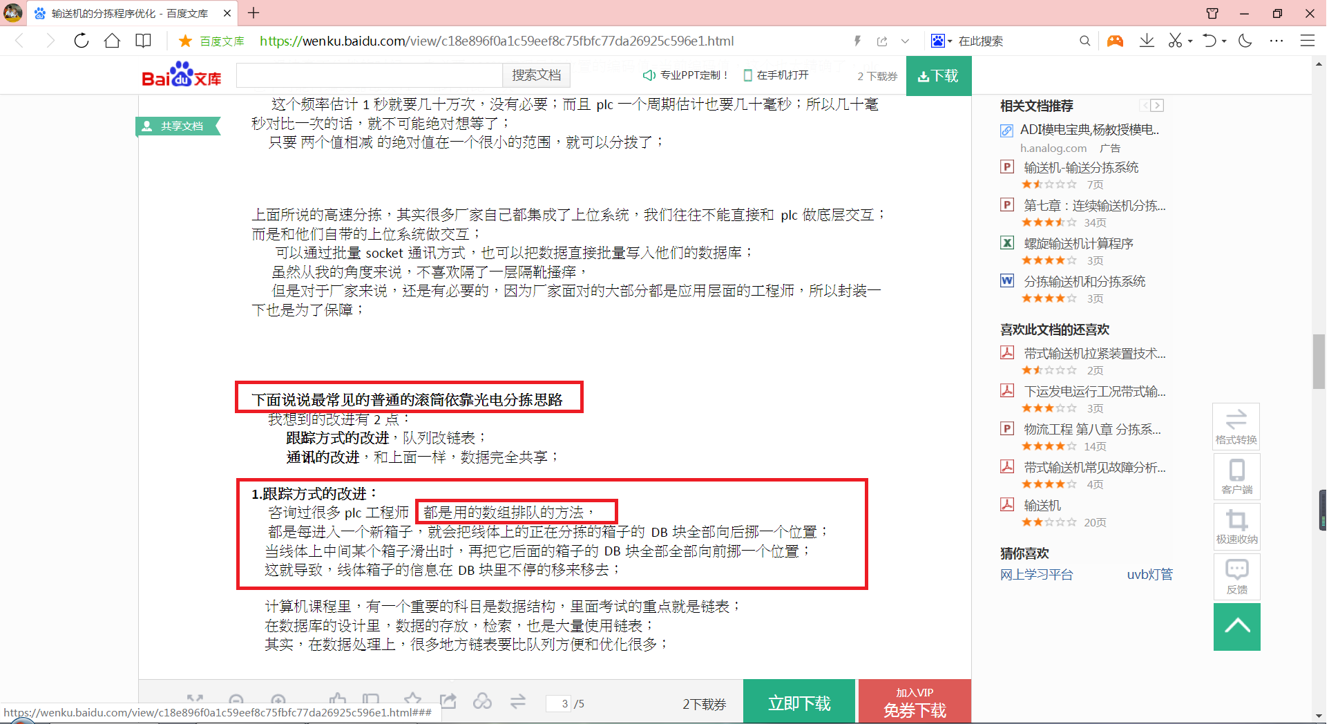

首先 谢谢各位老师的指点!最近一直在网上查这方面的资料,刚好看到有一篇有写到类似做法,但是所讲的我还是不能理解,还请各位老师 帮我看看可行不可行?在此先行谢过了!

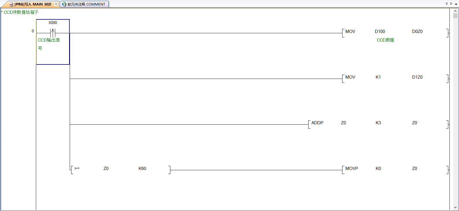

一个箱子用3个寄存器D0D1D2第二个箱子就D2D3D4,用它20组也就是60个寄存器保险点,前面的箱子排掉就把他的寄存器清空,后面箱子又可以用。D0用来存CCD给的信号(1-10),D1用来计数,传感器感应一次加一,D2寄存器当位用作D1加1的条件。
打个比方,CCD检测到第一个箱子给D0赋值5,同时把D2.0置位,,前进感应到传感器一,D1加1,(记得加条件只有D2.0置位的情况下触发传感器一才能对D1加1),同时把D2.0复位(这样就不会后面箱子触发传感器D1再次加1啦),把D2.1置位;加条件D2.1置位的情况下触发传感器二才能对D1再次加1,同时把D2.1复位,D2.2置位。。。。。。。。就这样第三个传感器复位D2.2置位D2.3,D1=3啦。。。。。。。第四个传感器复位D2.3置位D2.4,D1=4啦。。。。。。第五个传感器复位D2.4,D1=D0=5啦,OK把箱子推出去,同时把D0D1D2都复位啊。第二个箱子D3D4D5跟在后面不会影响第一个箱子D0D1D2啦。。。。。

    一个箱子用3个寄存器D0D1D2第二个箱子就D3D4D5,用它20组也就是60个寄存器保险点,前面的箱子排掉就把他的寄存器清空,后面箱子又可以用。D0用来存CCD给的信号(1-10),D1用来计数,传感器感应一次加一,D2寄存器当位用作D1加1的条件。
    补充一下:需要把D2.0常闭串联至D5.0,D.8.0,,,,置位条件中,D5.0常闭串联至D.8.0,,,,置位条件中,以此类推,还需要一个组号寄存器比如说D100,光电感应一次D100加1,以此来把各个箱子的数据进行分组寄存,当D100=20时清零循环
    请问老师 :为什么需要把D2.0常闭串联至D5.0,D.8.0,,,,置位条件中,D5.0常闭串联至D.8.0,,,,置位条件中,以此类推,其中D5.0,D8.0不是其他组在使用的吗?

    滚筒线在进CCD之前可以做积存啊,拉开一小段距离不可以吗?
