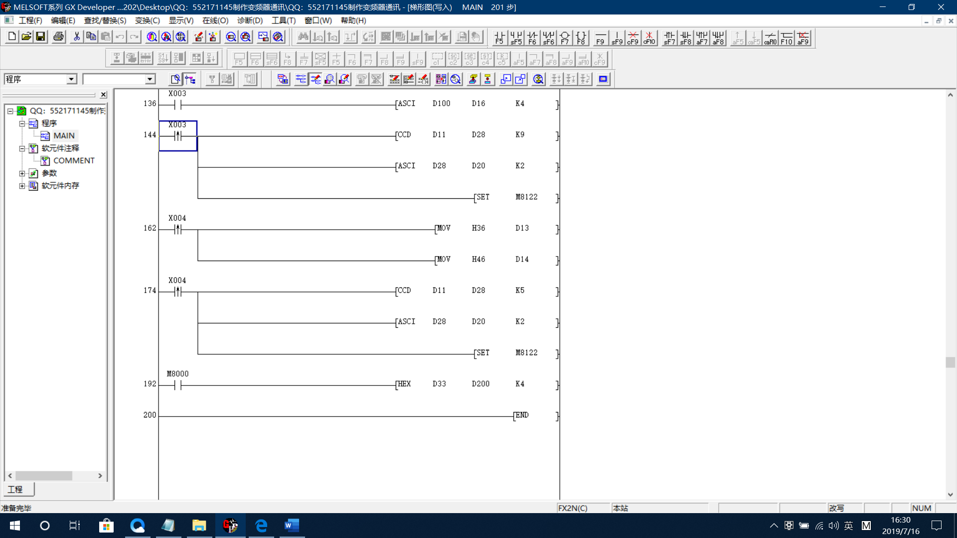

请问为什么我按下正转反转按钮的时候,RD与SD一闪而过,并且变频器是不是只有处于NET模式的时候才可以网络控制

程序如下,请各位看看什么问题

补图。。。

我变频器参数设置为
Pr.117 1
Pr.118 192
Pr.119 10
Pr.120 2
Pr.121 9999
Pr.122 9999
Pr.123 9999
Pr.124 0
pr.79 1

我觉得是参数设置的不对吧 要用到485通讯P79不应该是1吧 个人觉得119应该是11
还有运行的时候RUN灯有没有亮?
改好了,我把Pr 340 改为了 10,并且把 79 改为6就可以了,但是 run闪烁,频率没写进去

Pr340设置的是0吗?Pr.79设成1的话应该只能在PU面板上操作

再请教各位 频率如何写如变频器里,现在我变频器只可以有启动方向,没有频率
