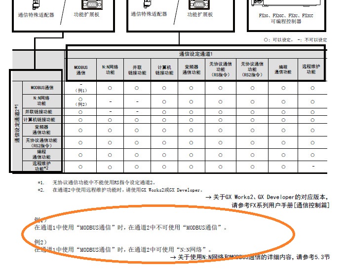

请教FX3U 双从站可否实现 ,主CPU带485BD一块,485ADP-MB 一块,两个通道能不能都设为MODBUS从站。
三菱小姐姐说,FX3U485BD不支持MODBUS,能用的是假货。

可我一直没有成功只能用一个,哪位指点下

不行吧

    引用第7楼twingo49于2019-06-23 09:15发表的  :
    不行吧 [attachment=234331]
    这 个是哪版本的手册,我下的手册与这个不一样

    引用第8楼zhaode2888于2019-06-23 20:47发表的  :
    用戶手冊MODBUS通信篇

    找到了,谢谢,FX3U485BD支持MODBUS吗?给三菱的搞晕了

    引用第10楼zhaode2888于2019-06-26 23:11发表的  :
    FX3U485BD支持
    N:N連結
    並列連結
    MC通訊協定
    無規約通訊
    FX3U-485ADP-MB支持
    N:N連結
    並列連結
    MC通訊協定
    無規約通訊
    Modbus通信
