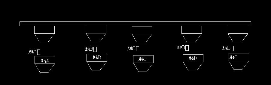

在自动上面时如何判断5个料位无料时的先后顺序,按顺序依次投料

我抢个沙发吧,   料位标志,  放的时候置位, 取的时候复位;
建一个标志位数组,   BOOL  A[5]   A[0]是一号位.......A[4]  是5号位。
要求是找出离5号位最近的一个, 空的,    用循环找吧。

与几号没关系,看哪一个先没料,按顺序执行,比如3号先检测到无料,先投3号,接着检测到5号或者1号没料,3号投料完毕,打开5号或者1号投料,依检测到无料顺序执行,信捷的好像没这种指令该怎么办

按先进先出的模型吧, 也可以自己写,  建一个数组,  再分别两个指针,  分别指向头和尾,  放数据的时候, 尾循环后移, 出数据的时候,  头循环后移。

找找看有沒有先進先出的指令,沒有的話就自己寫,這動作不難,我們公司的供料系統就類似這個。

也可以用时间去判断,先进的时间最长按照时间先后顺序

最简单的做法就是顺序走法,谁没料就给谁加料,然后再从头查起,顺控就能搞定的事,相当于通信轮询

你这个是没有缓存的状态 如果出现你放料的过程中 其他的显示没有料 你的逻辑上就会有BUG
