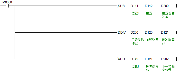

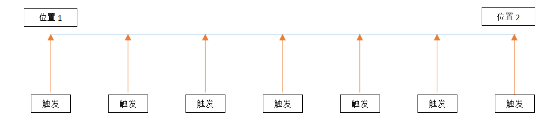

有一个伺服电机系统,从定位1到定位2的过程中,需要等距离的触发Y0信号,通过触摸屏设置触发次数,触发间隔是需要可变的,我现在只想到计算出触发间隔,但之后如何触发卡住了,请大家提供一下思路,谢谢

算出你位置1到位置2的脉冲个数,除以你的触发个数就行了,每执行一个小段就输出Y0

3楼  发表于: 2019-06-14 19:03
感觉不是很难
看这样行不行
总行程/次数=等距触发相对行程值X
1X=第1个触发位置
2X=第2个触发位置
3X=第3个触发位置
......以上类推...
跑绝对定位,每个触发点的值与当前值做比较
[ 此帖被zhong1946在2019-06-14 19:19重新编辑 ]

4楼  发表于: 2019-06-18 15:56
引用第1楼nightblueblu于2019-06-14 17:33发表的  :
是这个意思,具体程序无法实现

5楼  发表于: 2019-06-18 15:57
引用第3楼zhong1946于2019-06-14 19:03发表的  :
感觉不是很难
看这样行不行
总行程/次数=等距触发相对行程值X
1X=第1个触发位置
触发间距要做成可调的,这样的话不知道该写多少个公式才能停下来
