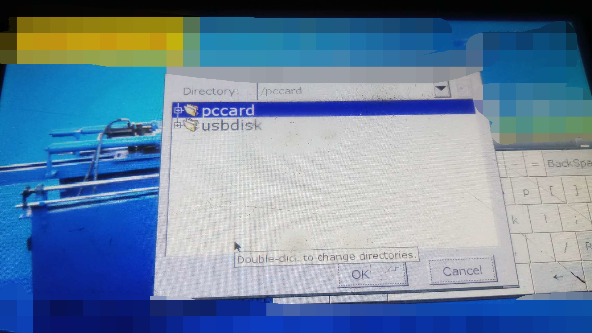

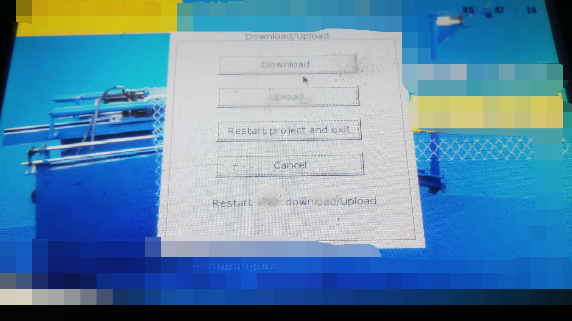

显示下载后,又返回下载界面,程序应该没下载进去。
请大家指点,谢谢了。

从官网上找到一些资料。
应该是版本的事。

3楼  发表于: 2019-06-03 12:27
威纶的新软件大部分时间不兼容老屏幕,一群逗比工程师

4楼  发表于: 2019-06-03 12:35
这是U盘启动嘛

5楼  发表于: 2019-06-03 15:27
U盘下载

6楼  发表于: 2019-06-03 15:31

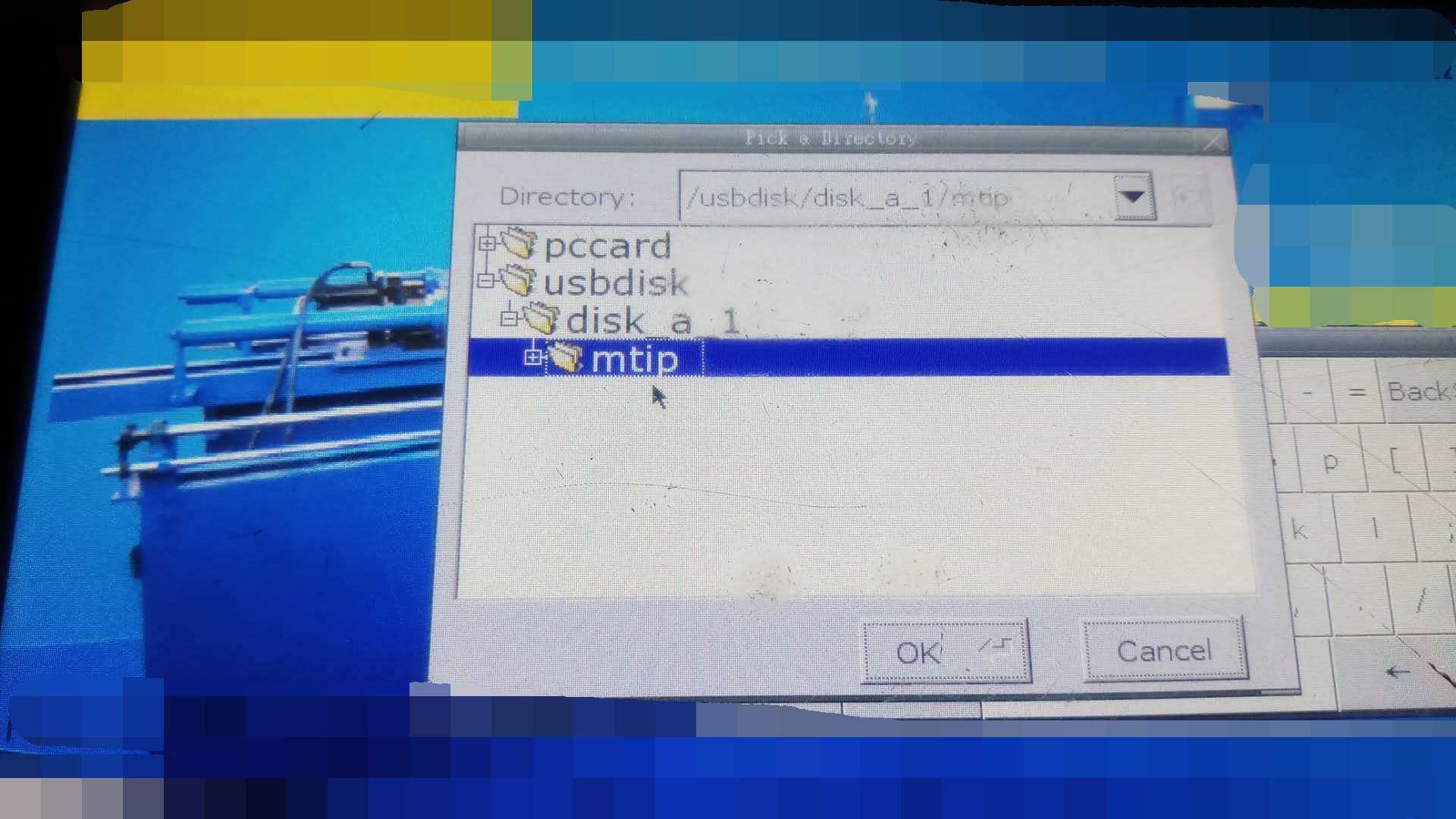

我的是TK6070iQ,就一个插U盘的USB口和一个串口,
软件提示网线下载和USB下载。
USB下载是用USB数据线,直接插到U盘口里?

7楼  发表于: 2019-06-03 16:12
引用第6楼yuanquan于2019-06-03 15:31发表的  :
软件提示网线下载和USB下载。
http://www.ymmfa.com/read-gktid-1666548.html

10楼  发表于: 2019-06-03 22:25

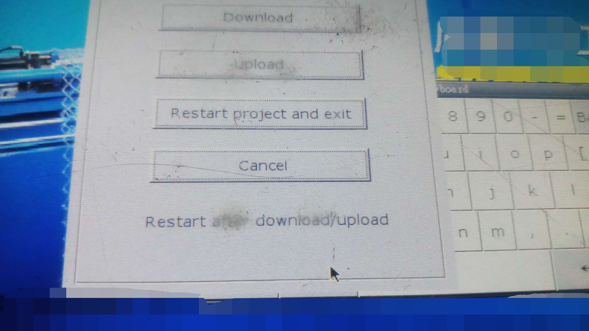

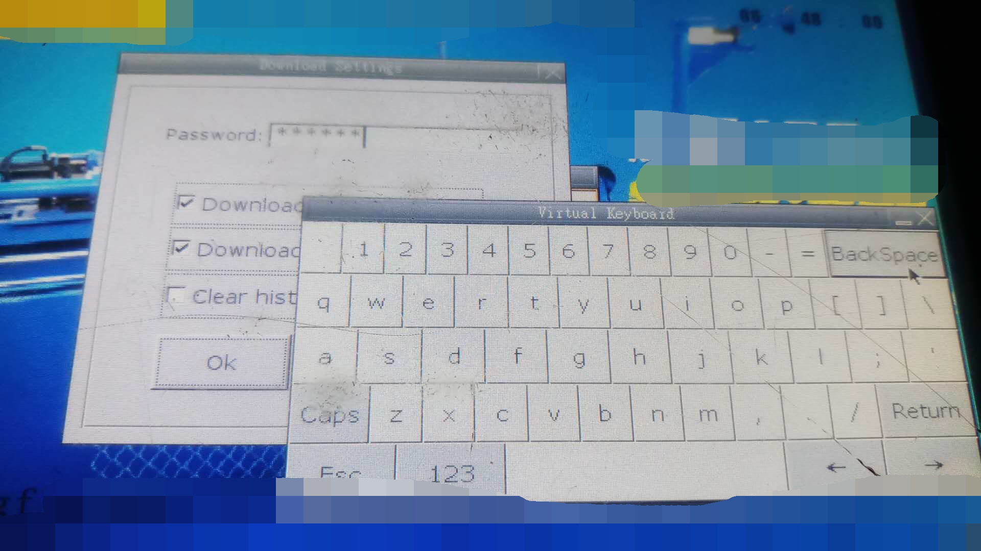

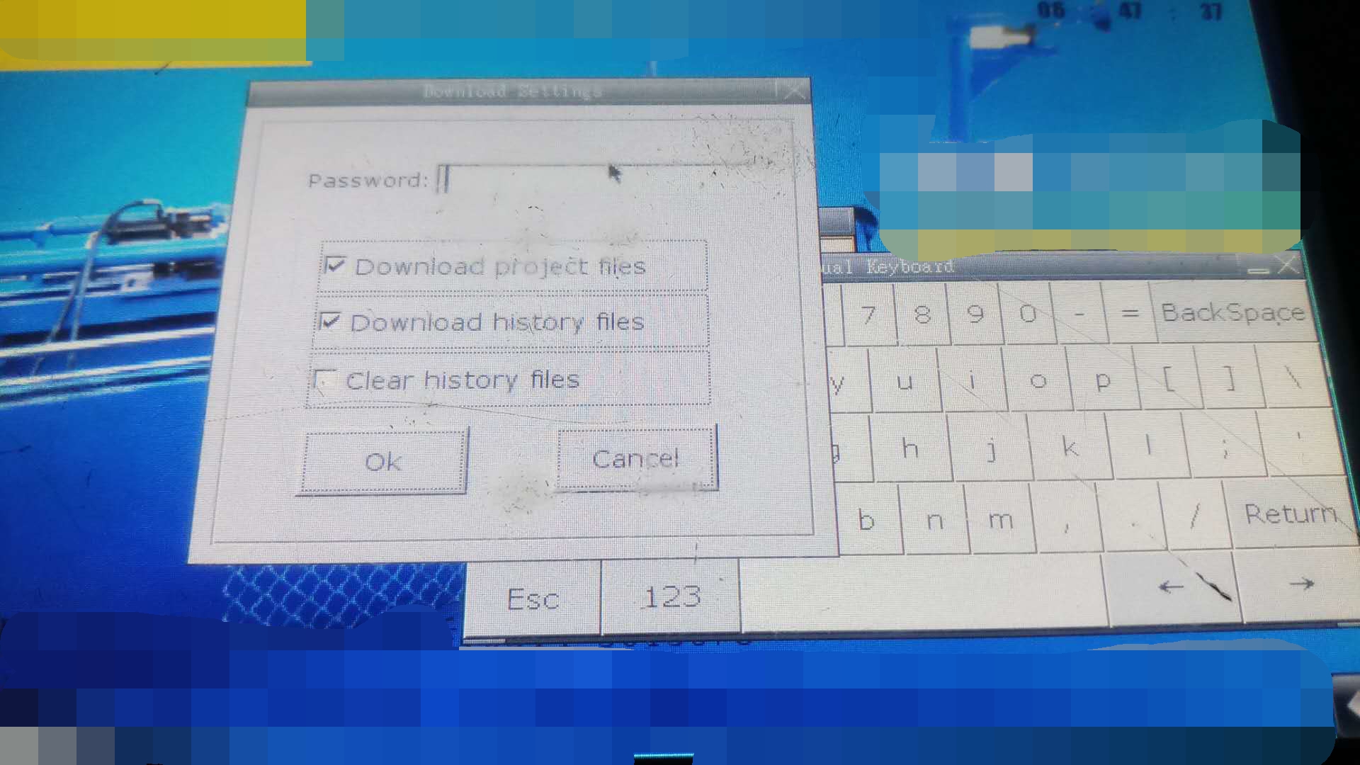

刚才试了一下,用EB8000制作的U盘可以下载。

11楼  发表于: 2019-06-03 22:38

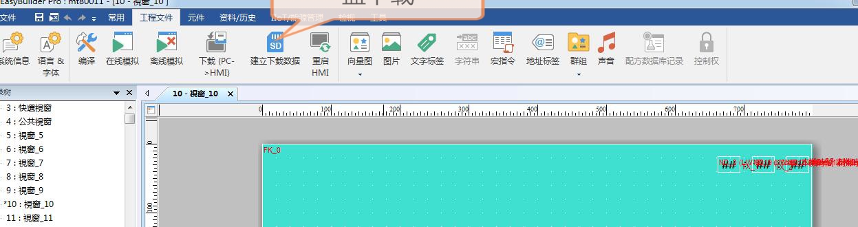

我用的是TK6070iq,用EBPro写的程序,用U盘没法下载。用EB8000制作的U盘可以
请问程序能直接转换吗?
