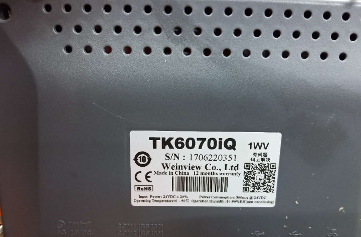

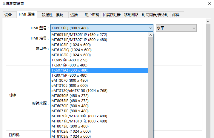

今天要把现场一个TK6070IQ屏幕修改一下,结果最新的几个版本都不支持,安装几年前的8000? 或是把那屏幕扔了给换一个6071IQ

最后一个数字是1才支持pro, 是0IE的也支持

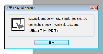

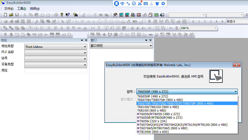

是的,最后还是安装了EasyBuilder8000才解决。很多大家都觉得理所当然的功能,它就实现不了,不按套路出牌,两年前还在大卖特卖的产品,软件就不支持了,不带这么搞笑的

其实这个问题在以前就发现了,当时办公室的电脑还有8000那软件,就没当回事,这两年重装系统,就没在意。那设备经过了几轮升级更新,然后我今天花一个多小时把那屏幕用8000几乎又重新做了一遍,尼玛
