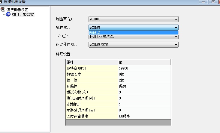

    变频器设置是不是8N2 ,  站号02  19200
    你已经测试过了,是吗?
    我通讯不上

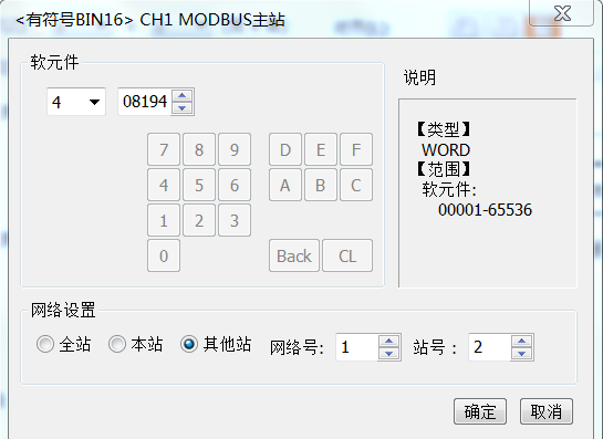

    我的触摸屏是GOT1000的,上面没有主从站选择,应该没有影响吧? 现在就是通讯不上。

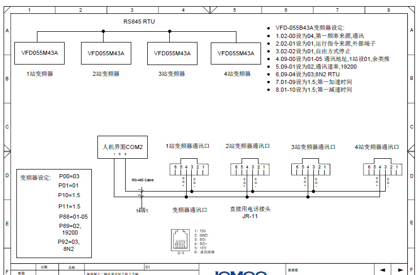

    18楼  发表于: 2019-06-05 20:18

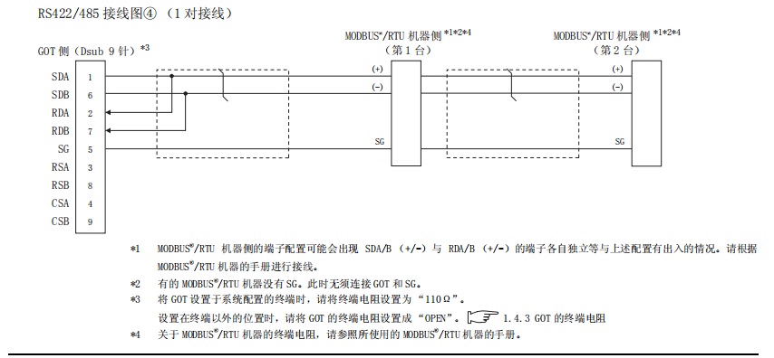

      不知道为什么还是通讯不上,数据线 9针侧1、2针短接 和台达的4号脚相连, 6、7针和台达的3号脚相连,你看是这样的吧?

    19楼  发表于: 2019-06-05 21:24
    是的,没错,12=+;;67=-;;变频器那边,跟我的另一例子设置一样
    图片是台达HMI 通讯口接线,变频器侧是相同的;如果还不行,你可以把人机侧接头34;89短接试试

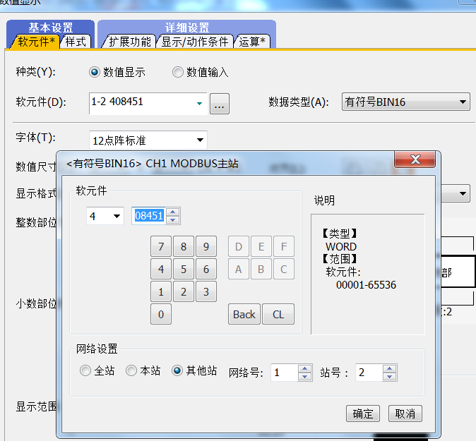

    20楼  发表于: 2019-06-06 18:36
    引用第19楼anlyl2014于2019-06-05 21:24发表的  :
    [attachment=233704]
    还是不行,通信不上,是不是因为GOT1000没有主从站设置的关系,我看你的GOT设置有主从站选择,我GOT没有,只显示MODBUS,没有主从站选项。 是不是这个原因? 我现在的GOT站号设置是1 ,变频器的站号是2。

    21楼  发表于: 2019-06-06 19:24
    不行就不搞了,我今天也看了一下GOT1000的,那里没RS485选项,改用GS21系例的吧,或者,你可以打三菱客服请教一下。
