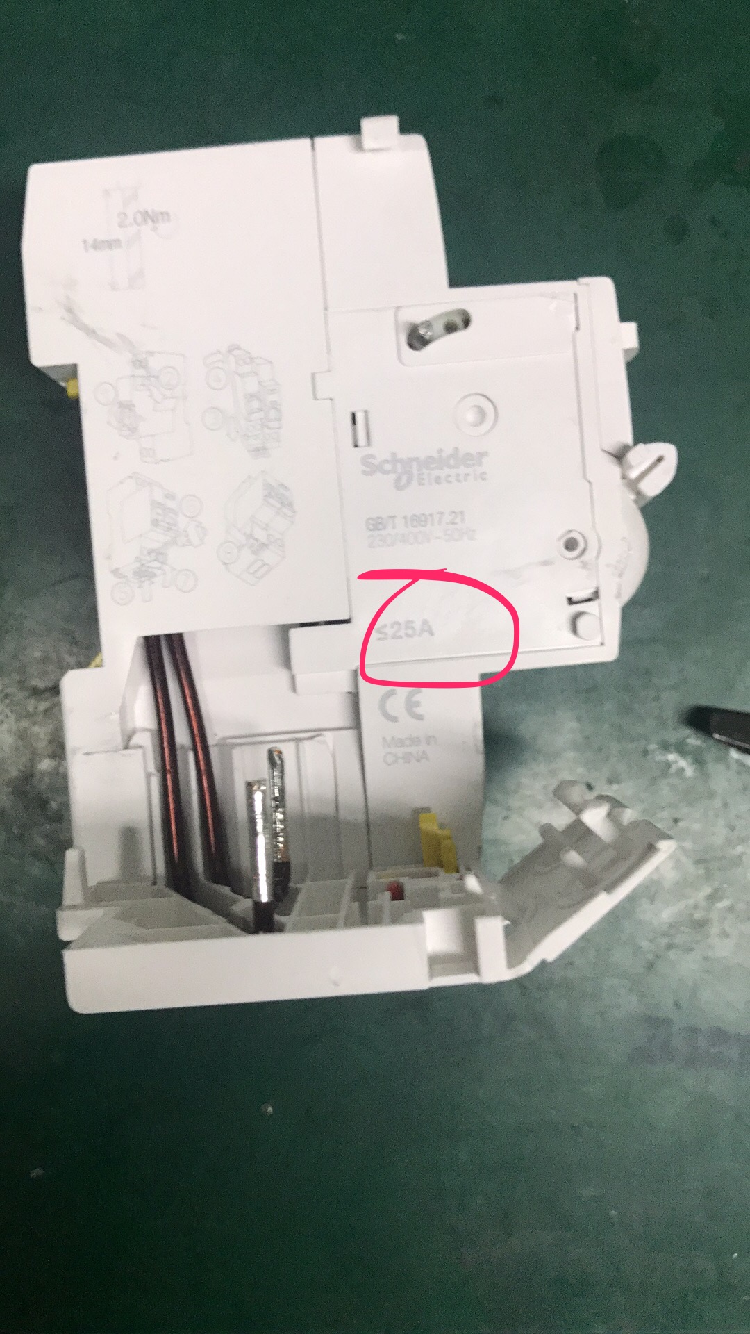

一台设备,上面有外购的加热炉是380V的电,接到厂里,设备本身控制有220V电,两种电是分开供电的,
若是漏保推上去了,打开总电闸,会跳
若是先推总电,然后再推漏保,则不跳
又发现一条,一切正常,设备断电关总闸的时候也会跳。
220和380的电有冲突?我换成不带漏保的断路器可以不?
这是一条十几站 的循环线,220V的接线图都差不多,其他不跳,只有这一台带380V的是这样的。
原因:漏保是由左边断路器和右边漏电保护附件组成,结果63A的断路器配了25A的漏保附件,而且漏保附件的参数在左侧遮挡住了,不易发现。
换了一个63A的保护件就好了。
什么都是有原因的,耐住性子慢慢找,总会找到原因。
谢谢各位。

    如果完全分开供电是不影响的,漏保跳肯定有漏电的地方,检查排除,安全第一。

    你可能使用了3P(三个极)的漏电保护断路器,零线没有进漏电保护断路器。

    不可以更换不带漏电保护的开关,安检是不允许的。漏保跳肯定有问题,需要找出问题。不能带病工作。

    兆欧表去摇吧。
    或者如果加热炉对380V要求不高,而且设备本身功率不大的话,直接用380V的一相和零线接到设备上来供电

    既然总闸合上后再合分闸不跳,应该没有实际漏电的地方。应该跟电压波动和后端的2P漏电保护器有关。换个漏电保护器或那个2p 开关试试。
    通常当2P开关和漏电保护器跳开拨块连接过于紧密没有间隙时,稍微有点机械抖动很容易触发跳开。

    漏保推上去了,打开总电闸,漏保跳了是短路跳还是漏电跳?如果是短路跳,可能是瞬间起动电流过大,超过断路器的短路跳电流。再者设备中常用漏保都是电流型,也需要避开电机起动和大电流冲击。

    漏电保护器可以调灵敏度
