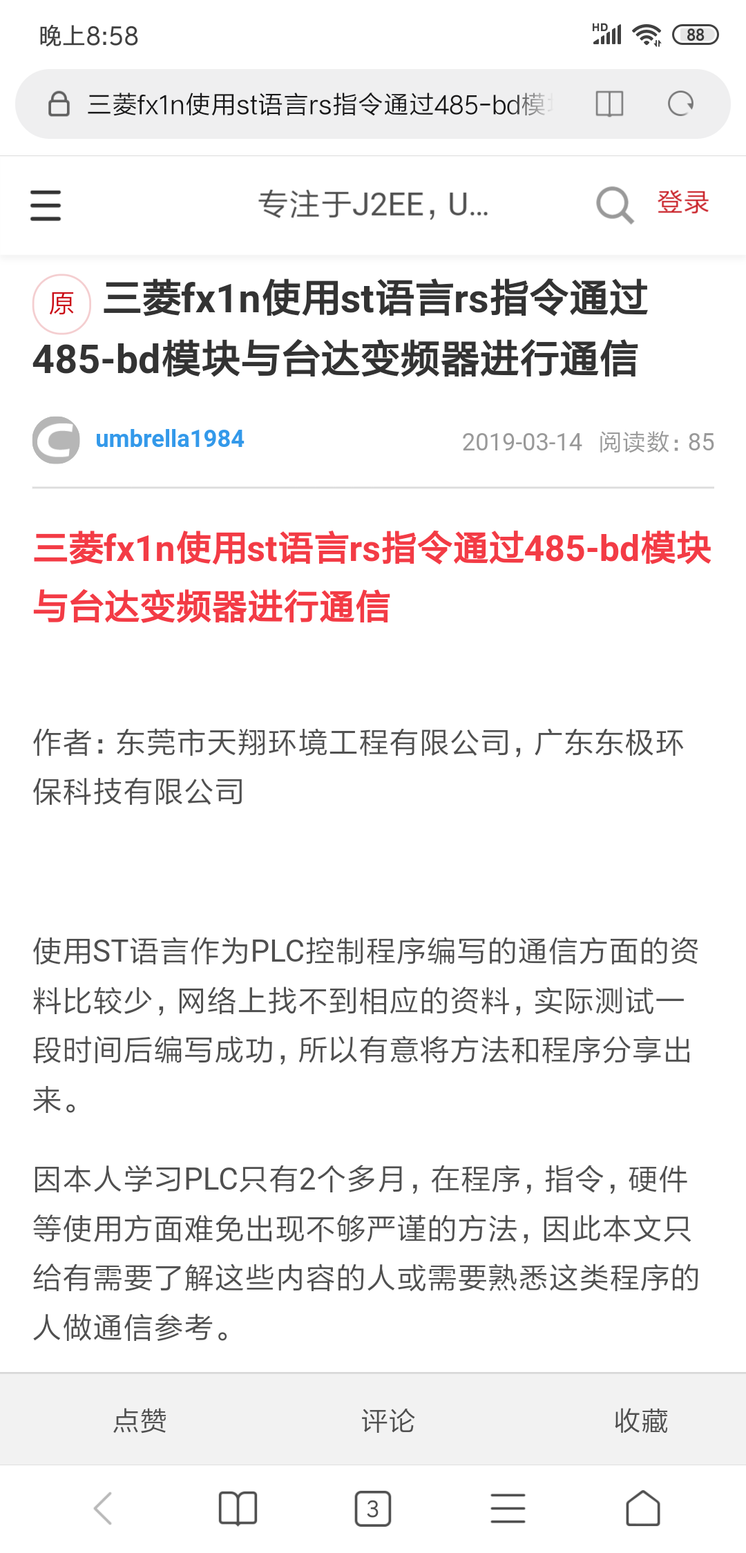

论坛有前辈大神用3u配485BD和VFD-M通讯成功,可以借鉴一下,我也在研究fx1n和VDF-M的通讯,手里没有RJ11的水晶头,等有了也要试试

我手头只有一个国产的变频器,用1NRTU通讯成功了,理论上来说,到时候换成台达变频器也就改个地址就可以了吧?

我手上有个FX1N 485BD 台达VFD-M 变频器,不知怎么写人频率,能正反,不知哪位高人指点一二?
