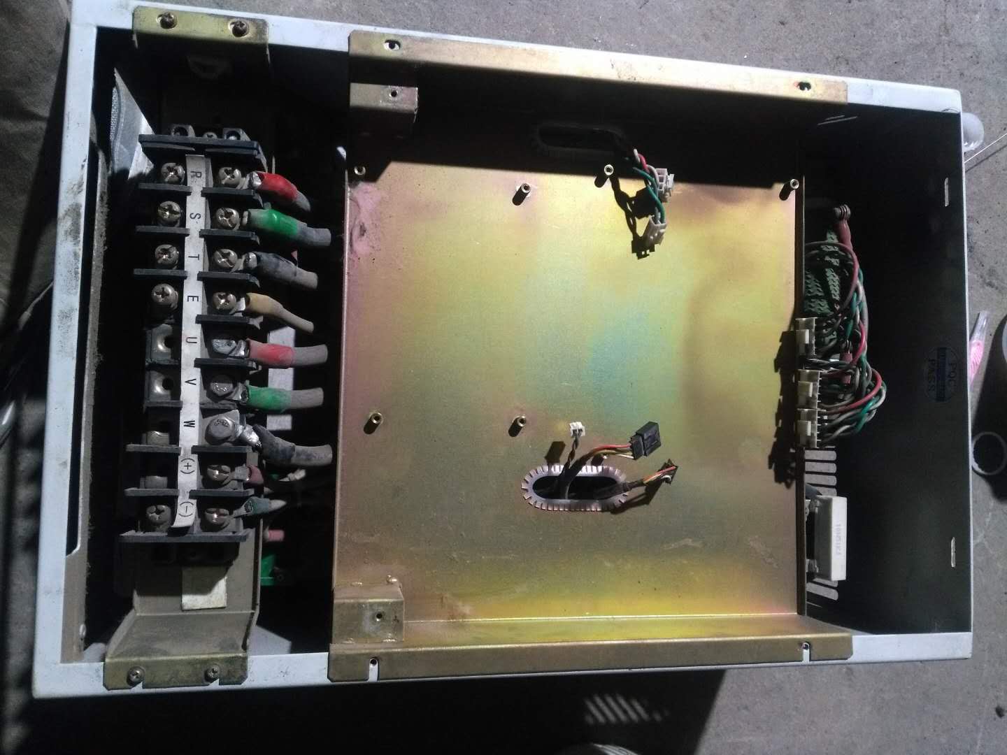

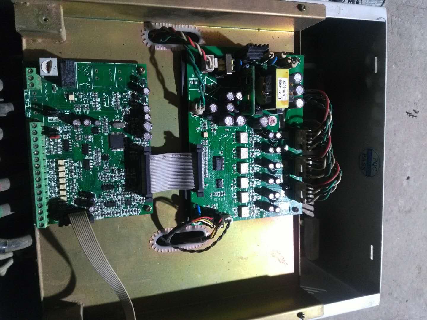

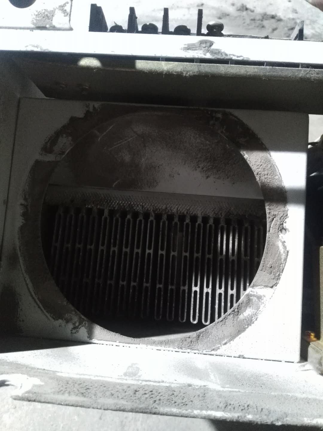

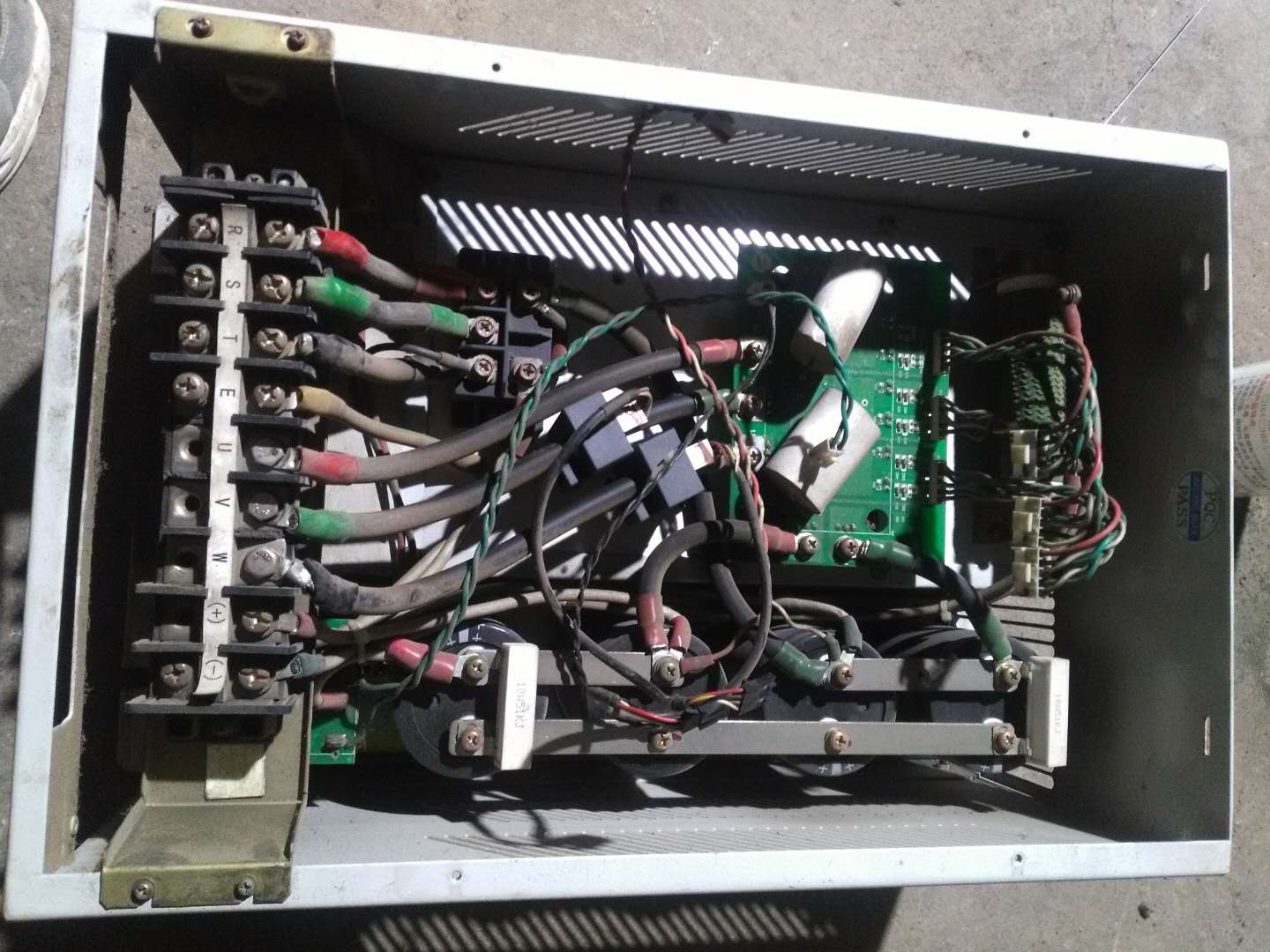

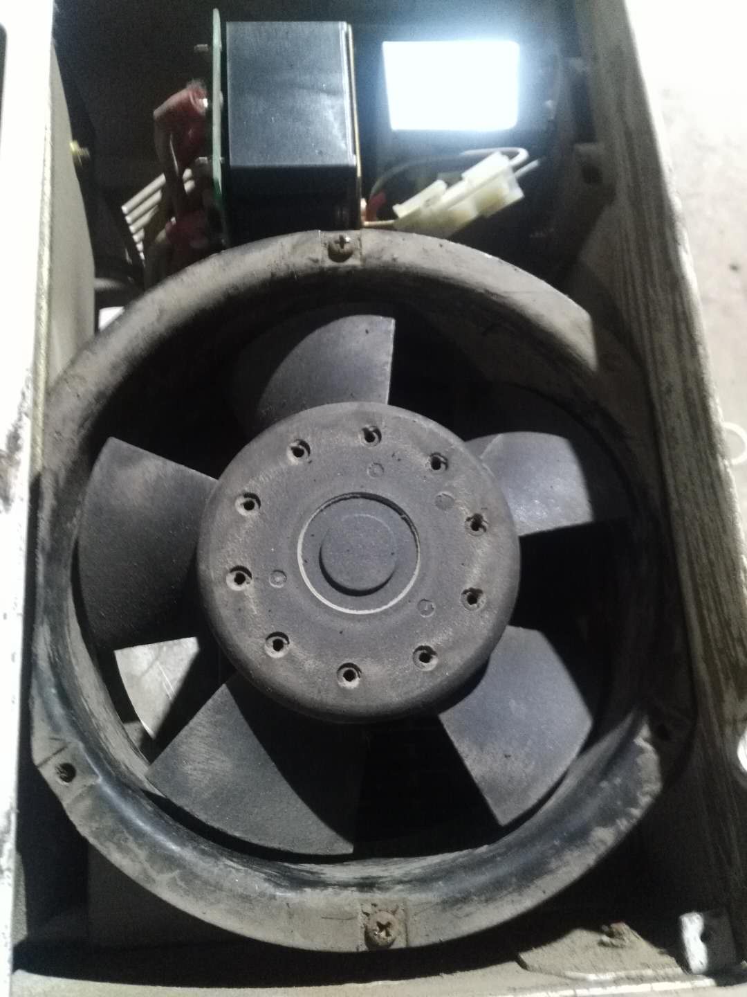

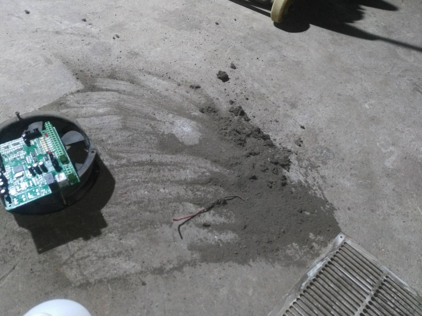

公司空调水循环泵30KW三晶变频器报警显示电流不平衡,外部观察变频器散热通道积尘严重,决定先清理散热通道积尘,再说其他问题。
清理过程如图片,
清理完积尘,用洗板水清理电路板,清理面板连接插头,吹干依次装回,试机OK

前几日应邀去朋友公司修理75KW台达变频器报警接地故障,最后找到原因是逆变模块A相管脚接线柱积尘引起的接地报警故障,清理IGBT接线管脚积尘,顺便也清理散热通道,风机,面板,故障排除。
所以,定期清理变频器积尘会很大程度减少变频器故障。
