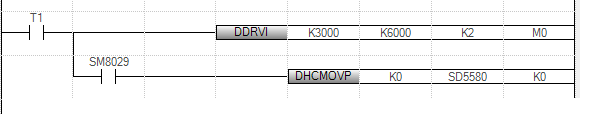

我对FX5U不太了解,做了一个定位的程序
定位完成后想清除当前位置
结果发现清不了!我用DMOV 或 DHCMOV都不行
有一次用DMOV,SM8029接通的瞬间是清成K0了,但下次定位后,数值又回来了,而且数值是一直在增加的。
比如我每次定位 3000,那数值是这样依次显示的 0 - 3000 - 0 - 6000 - 0 - 9000 - 0 - 12000
请教各位,这是什么情况?怎么样才清除当前值?

回原位后 不是会自动清零吗。

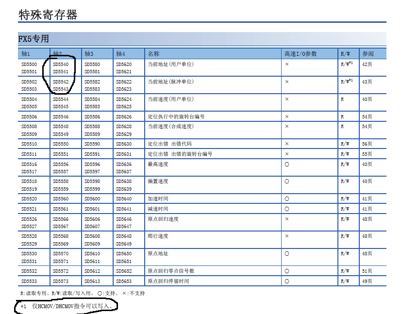

你这个特殊寄存器用错了把,SD5580是3轴的当前位,  上面定位的是2轴,SD5540才是2轴的当前位
    楼上正解

    上面两楼都是对的,寄存器使用错了

    程序给我改乱了。。 用正确的寄存器,也是清不掉。
    也是我说的那个情况,如果隔一会清就行

    是会有这样的问题,突然想起来去年用5U自写回原点,碰到原点后不能马上把当前地址清零,必须设置一个延时后,再清零才能起效。

    6楼正解,刚开始玩5U定位也是这个问题

    原点回归完成后,不是自动清零的吗,干嘛还要外加程序来清零?

    自写回原点程序,没有用到DSZR等回原指令,一般用于没有位置装2个极限感应器(甚至没有极限感应器)的时候。
