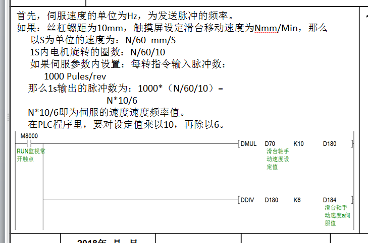

三菱PLC的定位指令中的频率怎样把它在触摸屏上显示为可以设定的速度?要通过怎样的计算?如果我设定伺服的电子齿轮比使伺服电机每转一圈要10000个脉冲,每一圈工作台移动10mm。

用10000脉冲/10mm=1000脉冲/mm, 如果触摸屏上设定速度单位是mm/s,速度设定值*1000=定位脉冲频率

换算的时候注意下脉冲口频率上限

10000脉冲/10mm=1000脉冲/mm, 二楼很强了
