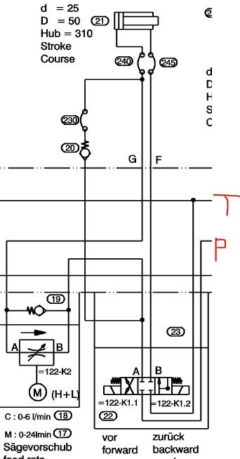

液压实在不是很懂,请高手帮帮忙,现在这个液压缸动作不稳,一会快一会慢,这个图什么意思,请帮忙分析下。谢谢!(这个缸是前进后退算一个周期现在就是周期不稳比如一会需要15s一会又会变13s,动作时一直往复运动的)

这就是一个换向阀,主要要看油缸的V\O型圈有没有烂掉一部分

那个有个m的那个是调节流量的吗?看不太懂,您考虑就是缸的密封有问题是吧?这些阀有问题的可能性大吗?谢谢!

检查一下图19-20单向阀好坏。否则就是可能油缸油封损坏。还有22电磁阀 ?? 反正也没几个配合件。M处是调流量用。看图不是电磁阀控制。所以基本上不考虑,这种快慢速度不一样,先看液压油压能否稳定供油不。先看一下油箱缺不缺液压油(有出现过整体缺油问题,维修实际发生过。油缸动作最后一点,吸不到油,缺奶,可能有吸油声)
然后看内漏油与外漏油。。外漏就是油管中部分卸压阀误动作。内漏就是油缸内油封漏油。可以测试一下就知道了。关机测一下,看缸不会掉。这要看你油缸安装的位置。要自己观察了。文字比较难表达最后考虑换油封,因为这个最费事,先从简单处开始检查。

    谢谢,油缸在机器内部拆卸比较麻烦,但是外部看不到漏油点,液压站液位正常,从压力表看压力也正常的,谢谢!能否有时间的时候告知下这个图的意思?看不懂为啥回油会回到p口。。。

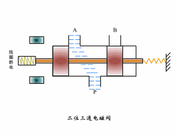

    主要看电磁阀三位的左中右三个图。动作通断方式如动图。这样情况下T  P就会对应A  B  然后通到  G  F处。自然一个进油时。另一条就是回油线路。。。看电磁阀上的标的图可知。左位交叉供应,右位一条管对AB口。保压或者。卸、压。。中间位停止不通。大至这样去理解。

    回油接到P口 我猜。。。。控制下降速度,省一个背压阀
