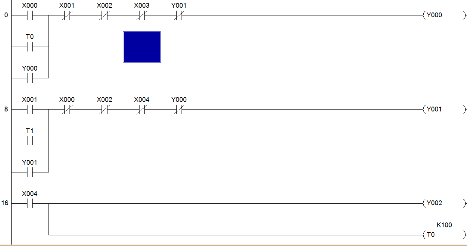

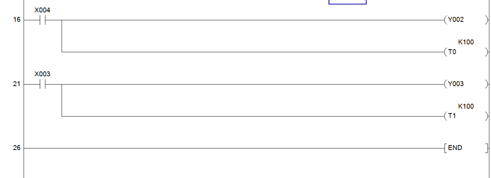

请问各位大佬这样写对吗?新手学习中
小车在左限位处装料,10s后装料结束,开始右行,在碰到右极限停下来卸料,10s后开始左行。碰到左限位后停下来装料,循环工作。

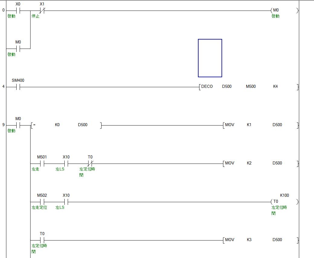

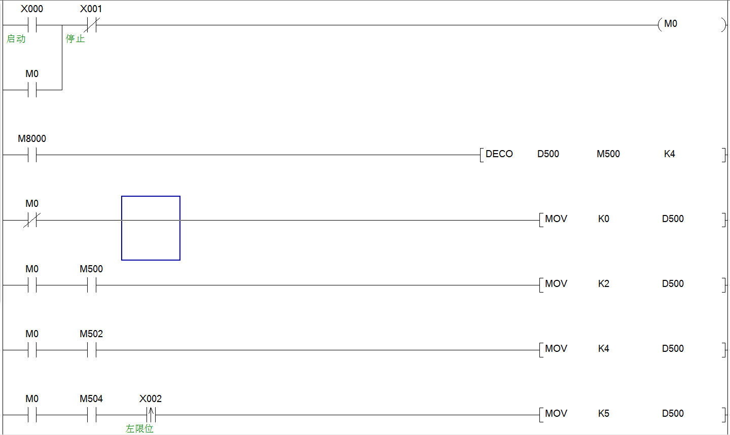

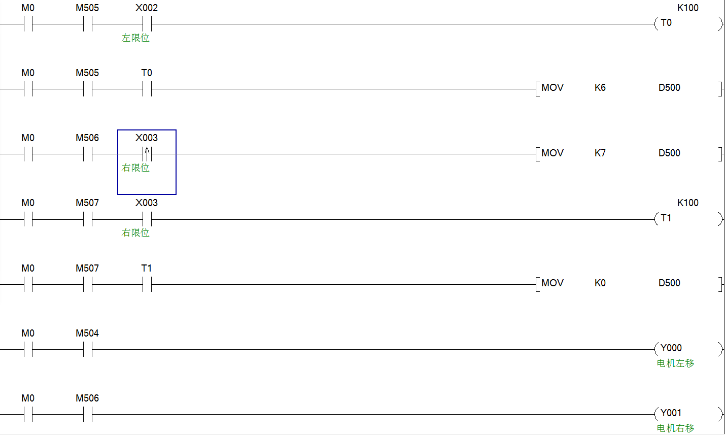

帮你写了一个,你看看。

    仿真调试一下,仿真成功了,再下载给PLC,通电调试。这种开关量的控制,不是难度大的。自己学会查找故障,有利于提高水平。

    一楼的程序对新人来说高端了点 没必要那么复杂的

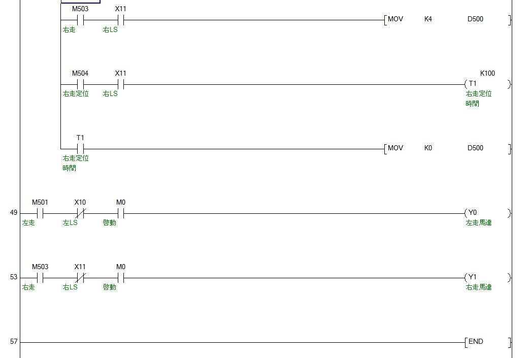

    一楼程序用解码的顺序指令,我一直都在用,好处是处理分明,不会出错,比步进指令都好用多了

    就多一条功能指令,不会太复杂吧。

    用SFC编程,装料——时间到——右行——右到位——卸料——时间到——左行——左行到位——跳到第一步装料!

    1楼程序好是好,但是如果用在程序步数多的里面,扫描周期就是个问题!
