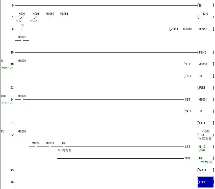

工业要求:一块膜经过平行的两个信号,为了达到膜平行的目的,只要信号不是同时收到,说明膜已经歪了,要报警停车。
        膜经过这两个探头应该是毫秒级的,非常快。
         我是三菱FX3U-MT的PLC,这个程序要怎么编呢?脑子都快烧坏了,也想不出思路,求大神帮忙。
       实际效果我看到贝加莱的系统已经达到了,膜瞬间经过探头,700MM宽的布面,只要出现20度左右的倾斜,设备就停了。

定时比较,如果不在设定时间内,说明有问题,这很简单呀

4楼  发表于: 2019-03-15 23:01
实现这个应该没问题 考虑一下,方法总比困难多
用中断

6楼  发表于: 2019-03-16 07:16
OUTH_T(INV(X1 AND X2),   TC0 , D0)

    7楼  发表于: 2019-03-16 07:17
    PLC FX1S
    误差应该是1mS
    [ 此帖被hefq在2019-03-16 07:47重新编辑 ]

    8楼  发表于: 2019-03-16 07:24
    FX3G 有脉宽/周期测量功能,会简单很多,但我没实物没法测试
    脉宽/周期测量功能误差可以做到微秒级别

    10楼  发表于: 2019-03-16 15:17
    引用第7楼hefq于2019-03-16 07:17发表的  :
    [attachment=230971]
    PLC FX1S
    误差应该是1mS
    7楼的程序可以试试,看能否满足

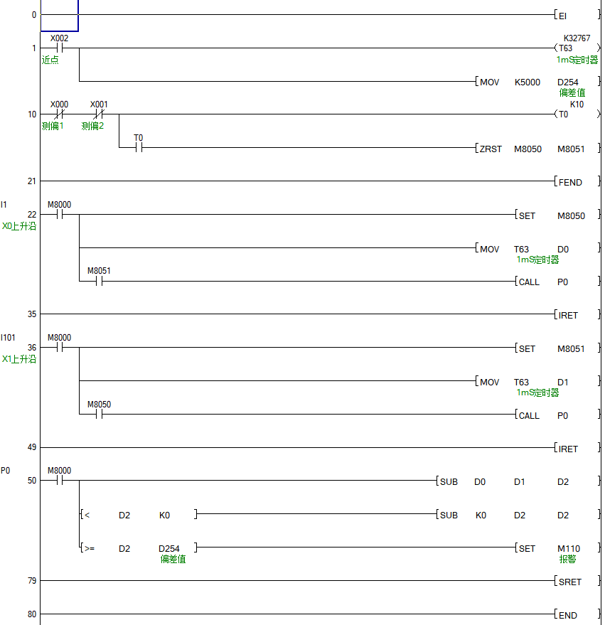

    引用楼主happyr8790于2019-03-15 20:57发表的 PLC同时收到两个信号,怎么修改两个信号之间的时间差? :
             我希望PLC收到这两个信号的时间差能够在程序中修改,因为我也不知道实际运用中到底多少时间差,膜不会歪。这个时间差应该是毫秒级的。
             我是三菱FX3U的PLC,这个程序要怎么编呢?脑子都快烧坏了,也想不出思路能够修改这个时间差,求大神帮忙。
    對描訴要求並不是很清楚
    但要了解PLC 的運作
    1.程式自左而又,自上而下,ㄧ次輸出
    2.掃瞄時間 :程式運行一次的時間。(依程式大小而不同,一般約200ms)
    根據上述規則,當两个信号其中一個OFF時,要报警停车。
      X0    X1
    --|/|-----|/|-------------(Y0)
