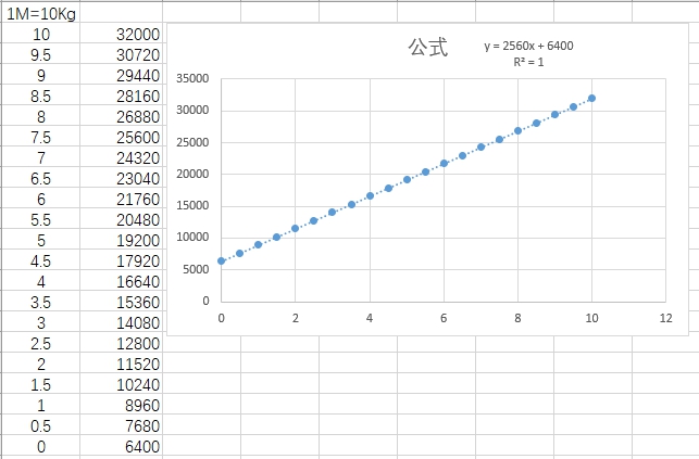

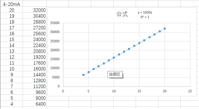

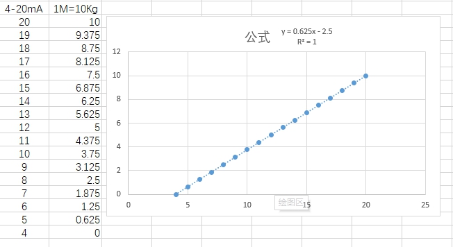

模块分辨率为32000,使用4--20ma,测量1MP的气压,则测量值25000为多少MP?
32000/20=1600
1600*4=6400
32000-6400=25600
25600/1=25600(倍率)
25000-6400=18600
18600/25600=0.73MP
测量值25000,则压力等于0.73MP
对吗

如果设定峰值是1MP,计算应是25000/32000×1=0.78125Mp

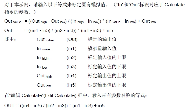

引用楼主心碎了无痕于2019-03-15 09:04发表的 模拟量问题 :
32000/20=1600
1600*4=6400
32000-6400=25600
S7-1200编程手册截图

那就是说倍率和0--10V是一样的算法?

有的时候可以忽略掉电压这个中间环节,把两个终端的值直接换算

其实就是数学公式里,2点坐标确定一条直线的那个公式

分辨率除以最大测量值就是倍率
