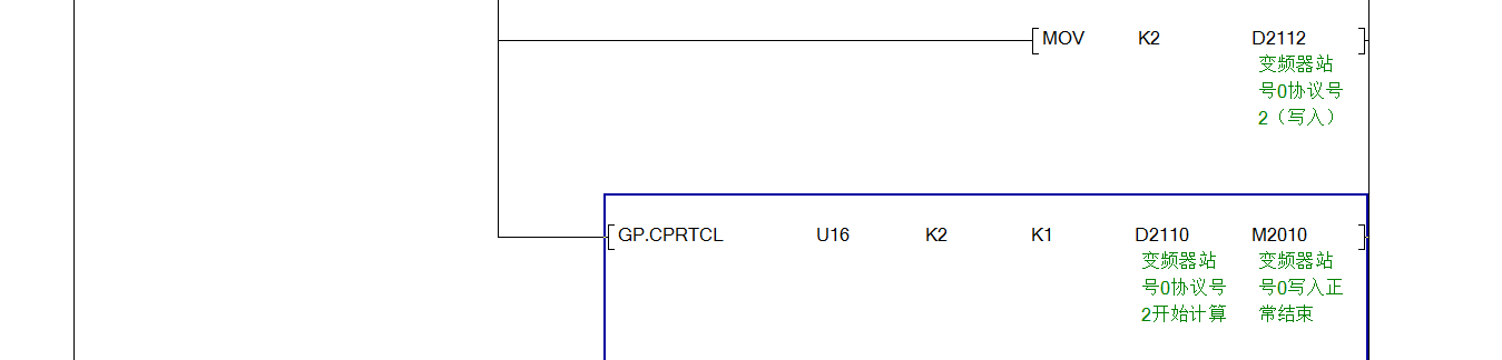

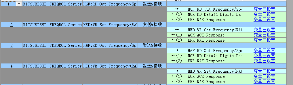

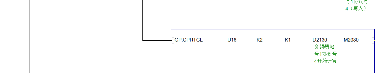

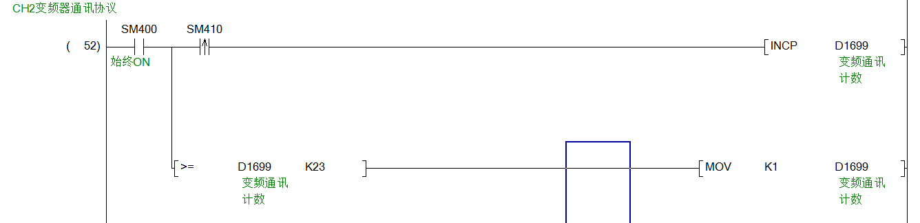

用QJ71C24-R4,CH1跟三菱变频器E740做通讯,专门协议做有2台变频器通讯,如果变频器都打开,通讯是正常的读取频率和写入频率都是没问题,如果关掉一个变频器通讯就不行了频率就写不进去。帮忙看看能不能解决。

因为这个指令的执行机制是先执行第一条数据,收到响应后再继续执行,关掉变频器之后就卡死在其中的一步了,所以通信中断。

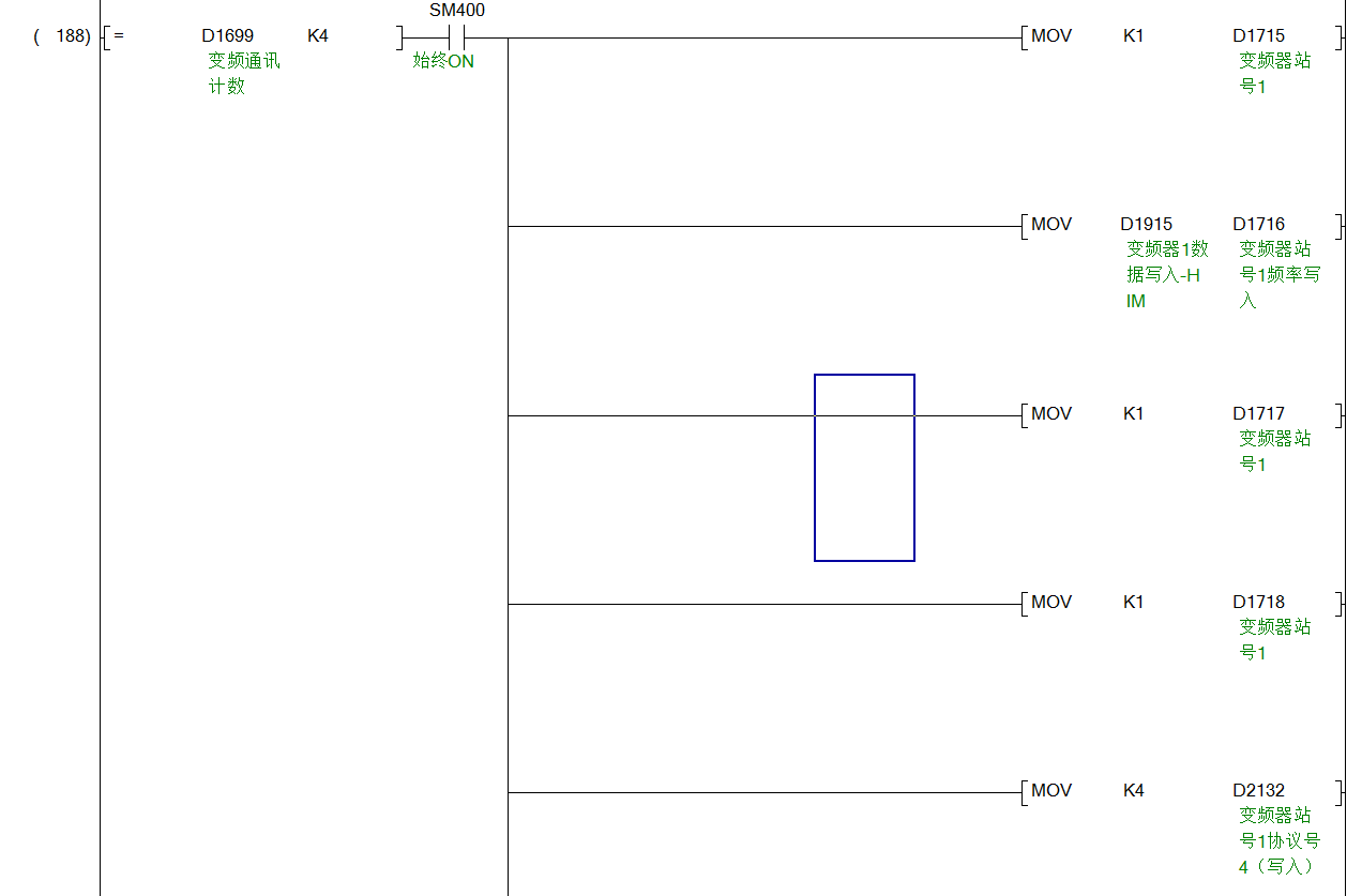

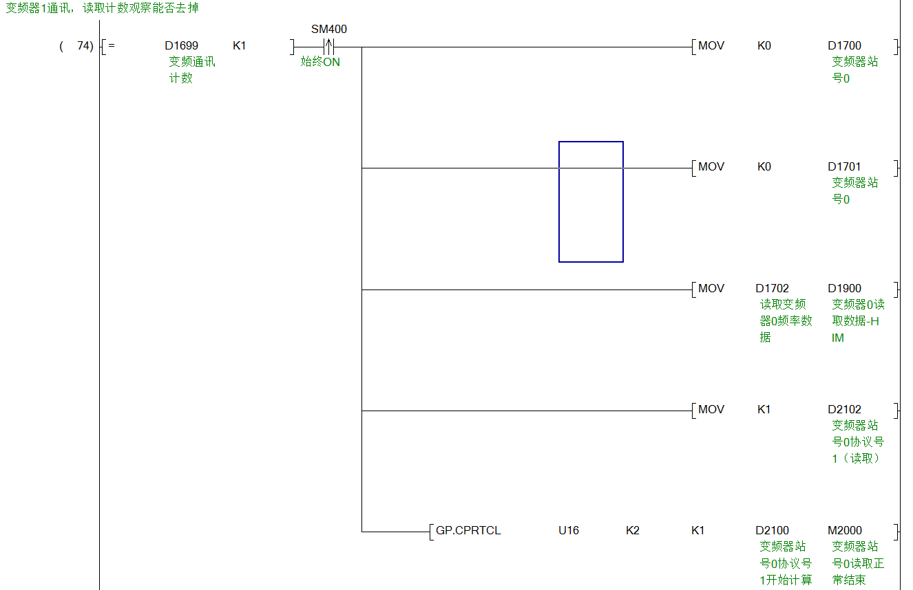

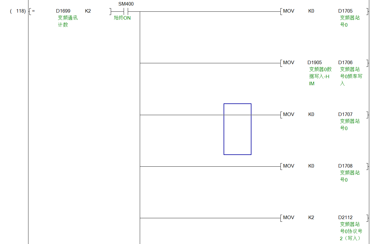

根什么协议无关,要用轮询,一次和一个变频器通讯。
同一个站读取和写入可以同时。

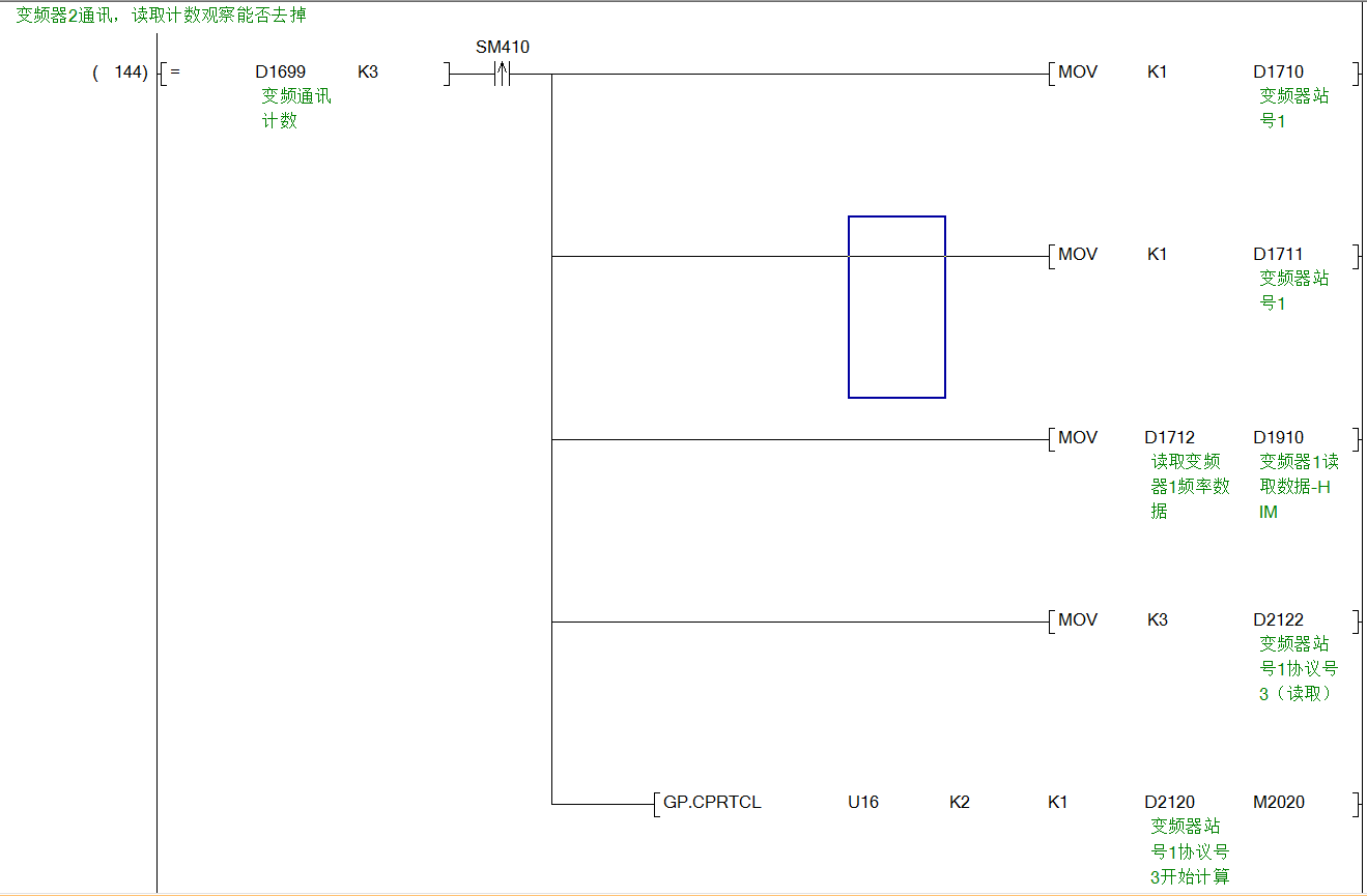

同一个接口只要用一条GP.CPRTCL
程序中还要增加通讯超时和错误复位。

1.这条指令有执行完成旗标和异常完成旗标
2.这条指令可以同时执行8条协议

用M2000標誌位做輪循動作,是否通訊完成或逾時
