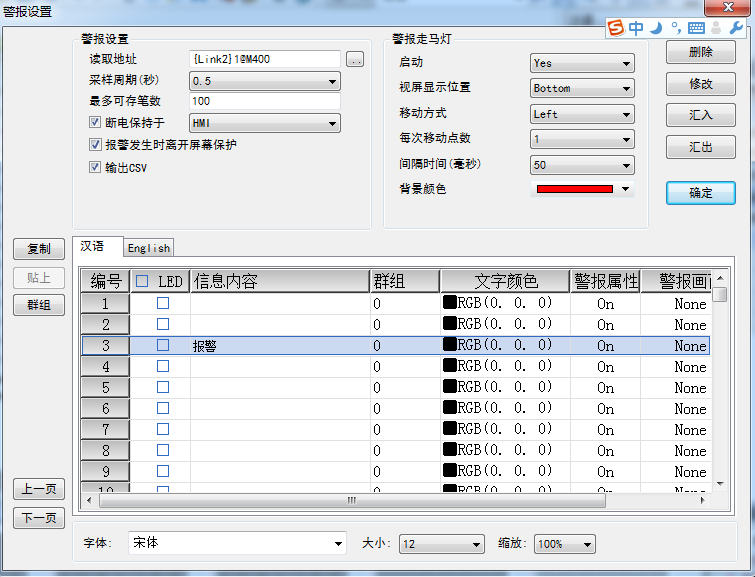

求助:台达DOP-B触摸屏报警设置读入地址只能设为16的倍数,我设为M400,M403为1时报警,并打开警报走马灯,背景色为红色,出现在屏幕顶部。实际使用发现当M400~M416任何一个为1时都屏幕顶部都出现红条,当M403为1时还出现我设置的报警文字。我现在只想让M403为1时红条出现,其它无论是0还是1红条都不出现,该怎么设置?

哪就別用M用D,強迫寫入數值

这样是绕着走呀,我想把我遇到的问题解决掉,而不是绕开它

改成数据寄存器的位来操作,比如D0.2。

三菱FXplc有D0.2吗?
