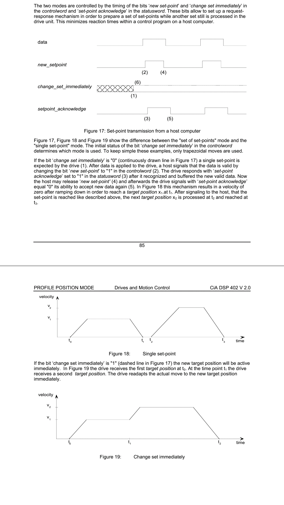

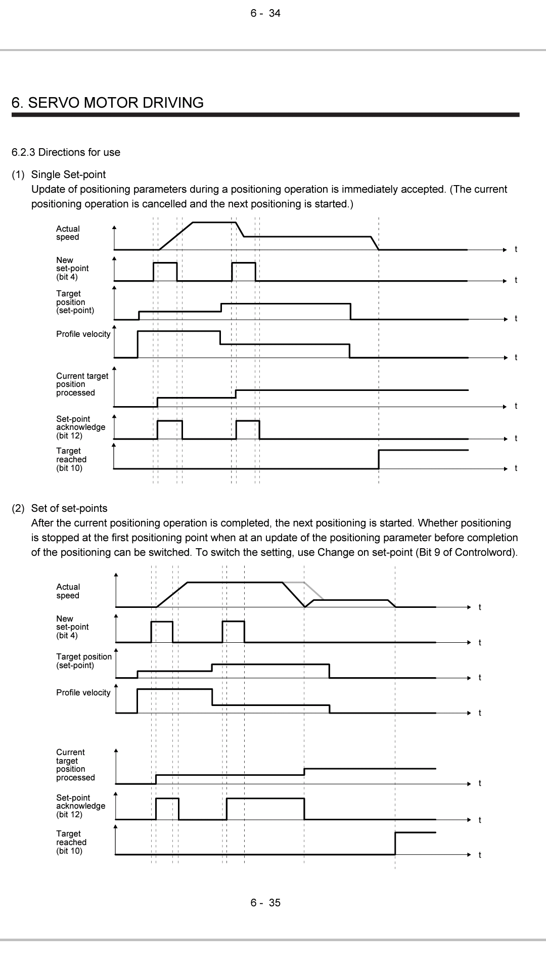

Bit5的功能描述
0是set of set-points
1是single set-point

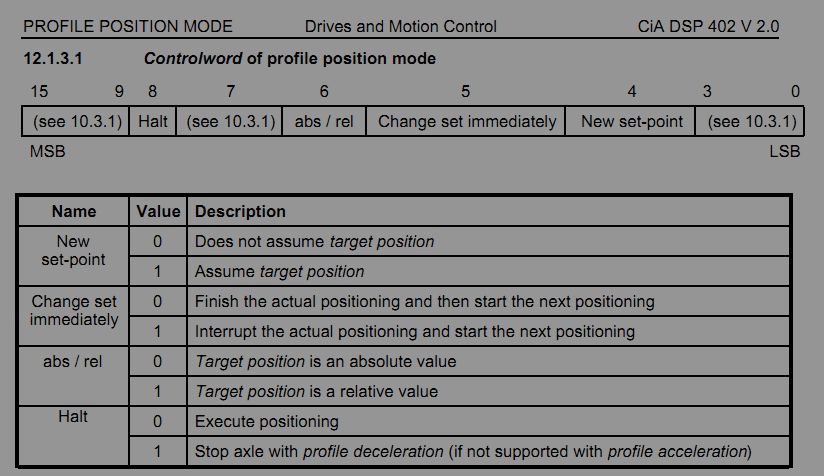

但我翻閱了CiA402 對Bit5的描述是
0是single set-point
1是change set immediately (應該是指set of set-points)
我實在搞不懂 究竟那一個才是對的
請問有沒有高手能給我一個比較正確的想法

Bit5=0,当一个定位命令完成后,才能接收下一个定位命令。
Bit5=1,当一个定位命令执行时,任然能够接收新的命令并执行。
不知道解释的对不对!

    感謝一樓的回答,我也覺得你的想法是對的,謝謝。
    可是這樣跟三菱MR JE C的手冊CC-link IE field BASIC(profile mode)
    剛好就翻過來了,有可能是原廠寫錯嗎?

    你问的是CiA402 标准协议下的东西,那自然是按照CiA402规范来解释了。至于三菱是否完全按该标准去做,那是三菱自己的事情了。
    外国厂家我不太熟悉,反正国内一些厂家使用CiA DS301和CiA402时,多少都会加一些自己的东西。所以尽量还是以设备厂家的手册为准。
