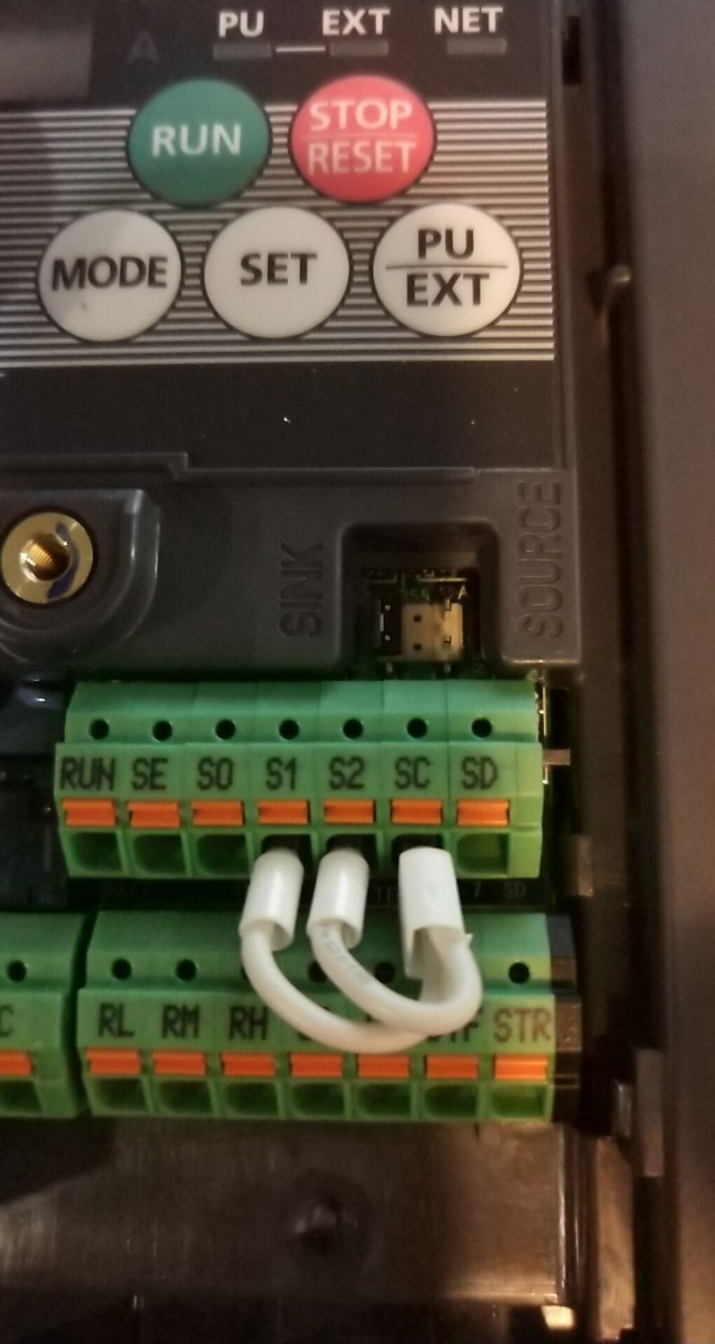

今天有一个客户的变频器不能正常运行,显示的报警也很奇怪
象是SA,也象5A,或者SR,SA

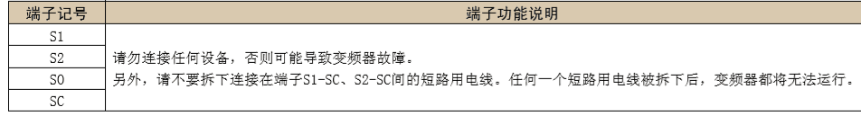

查了一下PDF手册报错,并没有提到这个功能(也可能是手册版本老了)
仔细观察,我发现他把SC和S1 S2之间的短接线拆掉了。估计是误把SC当SD用了。
这是安全停止功能用的,不能拆
出厂的时候是这样:
现场重新接线后,变频就正常了。
这个案例比较有代表性,所以分享一下。

手册上有这个报警的SA

我有一个疑问,既然这个必须要短接,那为什么不在内部直接短接,还把端子做在外面呢
pybsgaip
176 个
2153 点
15853 分
在线时间: 831(小时)
2015-10-10
2023-08-11
查看pybsgaip的
发表于: 2019-04-18 11:43
这个设计好像给一些设备 具有安全继电器用的,更加的保险一些
