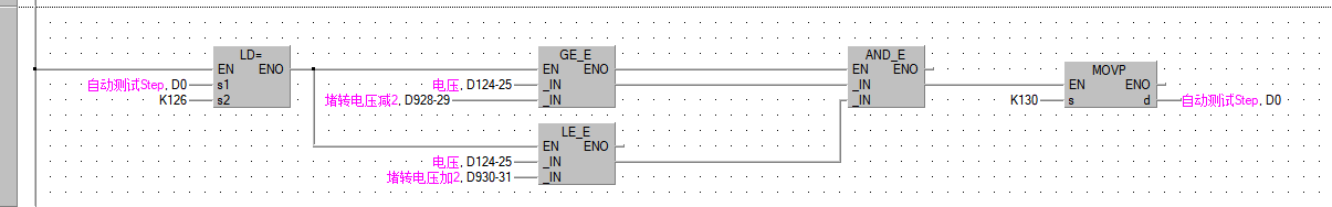

这两种写法有什么问题,为什么偶尔执行,偶尔不执行?

1楼  发表于: 2018-12-27 10:34
引用楼主sbhd516于2018-12-27 10:26发表的 三菱FBD编程小问题 :
什么情况下使得您认为没有执行?

2楼  发表于: 2018-12-27 10:37
引用第1楼cvlsam于2018-12-27 10:34发表的  :
什么情况下使得您认为没有执行?
条件都满足了,但是 K130就是没传送给D0

3楼  发表于: 2018-12-27 10:59
建议将程式码写入PLC后再用传统梯型图读出编译后的程式码来做分析,比较容易发现问题在哪~~~

4楼  发表于: 2018-12-27 12:24
执行的顺序不一样

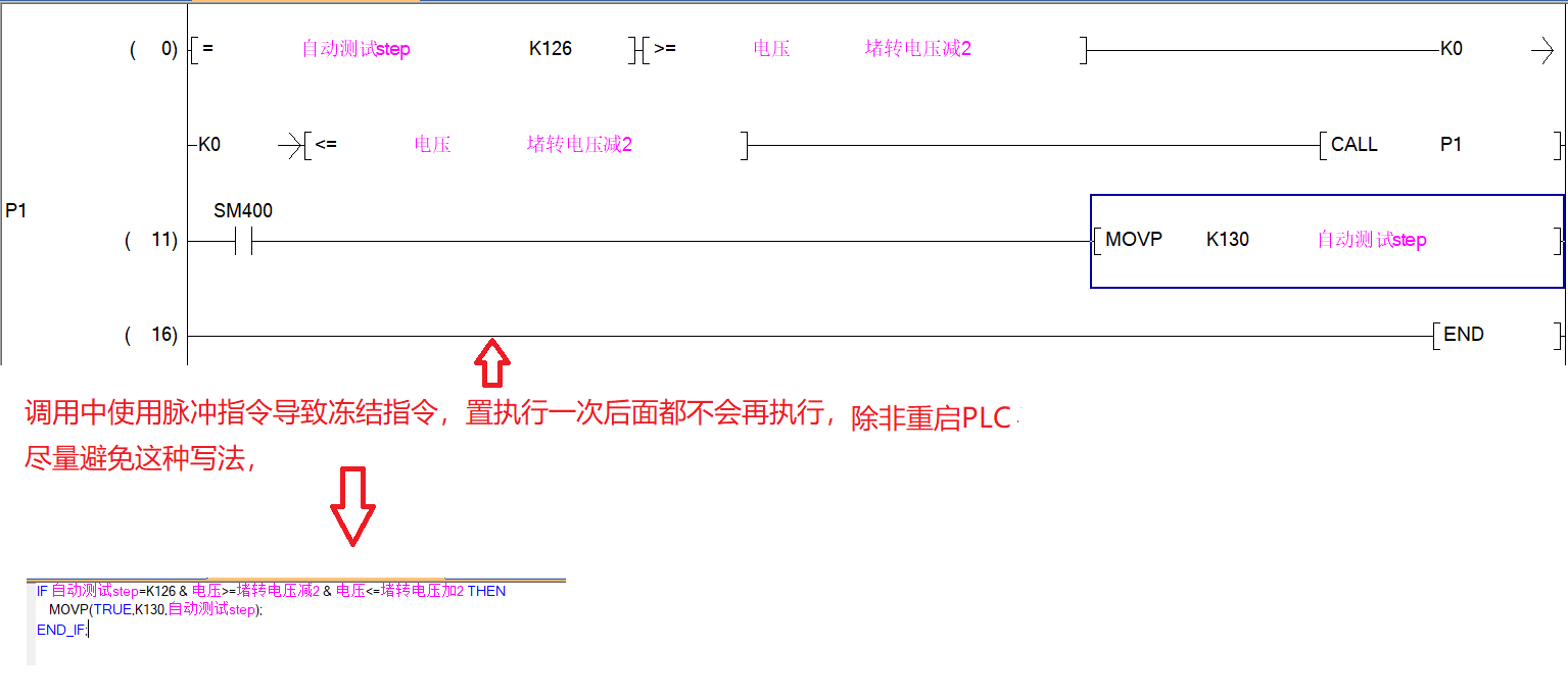

5楼  发表于: 2018-12-28 10:17
指令中再套用有脉冲指令是编程需要避免的。当前面的指令都输出ON时第一次条件成立时,MOVP(脉冲指令)指令会输出。但是一旦前面的指令不输出时,其实MOVP指令状态还是ON(也就是所谓的冻住一个状态),当第二次或者以后都ON时,MOVP由于条件都是ON,所以不会再输出。

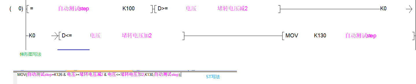

    6楼  发表于: 2018-12-28 10:31
    梯形图和ST写法感觉都比FBD简单省事

    7楼  发表于: 2018-12-28 10:34
    ST的IF写法

    8楼  发表于: 2018-12-28 10:49
    这两种调用中使用脉冲指令写法应该会和楼主遇到的一样情况一样,不信可以试试

    9楼  发表于: 2018-12-30 22:18
    两个图条件都满足,只会工作一次,每二次条件满足不会有有动作。

    10楼  发表于: 2019-03-28 09:42
    引用第6楼枫落云端于2018-12-28 10:31发表的  :
    梯形图和ST写法感觉都比FBD简单省事
    。。。气压是模拟量,触点比较指令能用?

    11楼  发表于: 2019-03-28 09:45
    引用第8楼枫落云端于2018-12-28 10:49发表的  :
    您的意思就是上升沿指令(MOVP),在导通时只执行一次,对吧。
