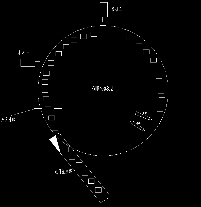

流程如下:启动后传送带持续送料至圆盘,伺服驱动圆盘匀速转动,物料间隔随机,必须两组相机都判定合格才算OK,否则算NG。
1.对射光眼感应到物料,旋转一定角度使能相机一,相机一拍照并判定物料是否合格,结果传送到PLC。
2.相机一判定OK后,再旋转一定角度使能相机二,相机二拍照并判定物料是否合格,结果传送到PLC,如果相机一判定物料不合格就无须使能相机二。
3.两组相机判定后,再旋转一定角度把物料吹出。
请问大家:编程思路和要用到的指令。难点在于圆盘一直旋转,不像以往分割器有工位有停顿。

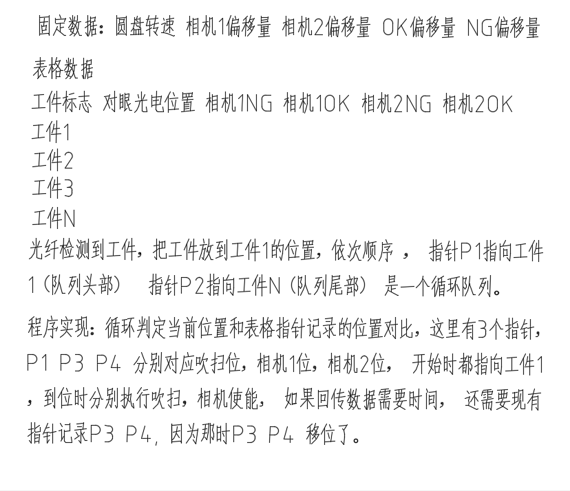

利用编码器采集光纤感应到物料时的位置信息,然后算出该物料到相机一、相机二、OK风嘴、NG风嘴位置对应的编码器实际数据
这个思路很好,编码器采集数据以光眼为起点,以出料为终点,但是圆盘物料一个接一个,是不是还要用位置或循环指令。

和以往的多工位分割凸轮机构一样,而且更简单……使用所有工位或者工序的完成信号作为安全条件限制转盘旋转就好!
嗯,这个方式可能更稳定,更准确,但是圆盘一顿一顿的感觉不流畅。

对射光眼--》相机1
相机1---》相机2
相机2--》剔除工位
这样分成3个功能区,是不是会更好判断?将整个转盘分成若干小的等分度,每个检测点,如对射光眼、相机1、相机2、剔除工位,所在位置均为等分度的整数倍的位置上。

这样儿的你可以把两个检测工位分开,各检测各的 ,只要不合格都是NG
最近做了个类似的,当检测工位有料时开启检测,不合格把当前位置保留,利用转盘转动次数来确定放料的位置

一直转不停,只能用对射的光纤了,你的CCD要处理速度快,把你的OK  NG用对射光纤来移位记录就行

NG和OK排料的角度不同,CCD检测完成NG还是OK把对应角度值赋给这个工件

之前做過相同案子,用的是1樓的方法。

吹扫完清除P1,  并移位

我是用結構化去做的.想法和10樓一樣的.樓主可以看10樓的...
反正不管你怎麼做...理論是不會變的,變的是你的實作.
只要不脫離理論,都是可以的.
