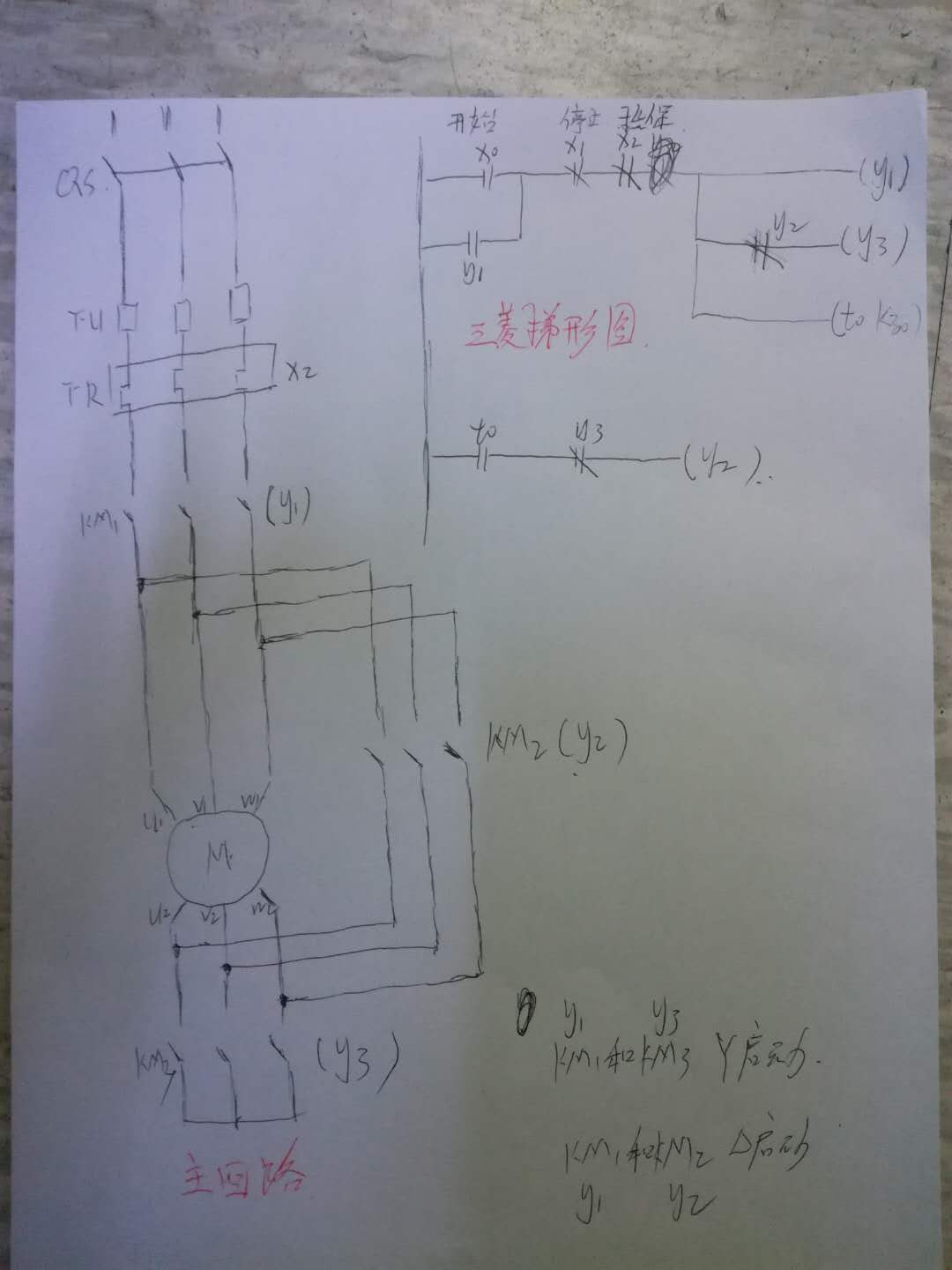

星三角启动电路图,不想画控制回路,太麻烦了,不容易理解,直接用PLC控制接触器
如图:星三角主回路和控制回路梯形图
求大神看看有没有错误,谢谢!

看了下梯形图,你的梯形图应该没法转换成三角形,就是说Y2不能接通。
忘记了,在Y2常闭后面再加个T0常闭,多谢

最好用接触器触点反馈信号作为PLC的相关互锁输入。而不是单纯用PLC内部继电器。因为牵扯到接触器可能出现的机械故障造成短路。比如触点黏连的话,即使线圈已经断电但主触点依然导通,这时星三角转换瞬间可能造成短路。如果用触点进行反馈互锁信号,可避免此种故障。

主电路为什么是1和6,3和2,5和4;接1和2,3和4,5和6是不是转向有问题了????

用Y2控制断开Y3有危险。
也就是说,你的角接接触器闭合后,星接接触器才断开,如果实际元件没有做机械触点连锁的话,有可能会造成短路。

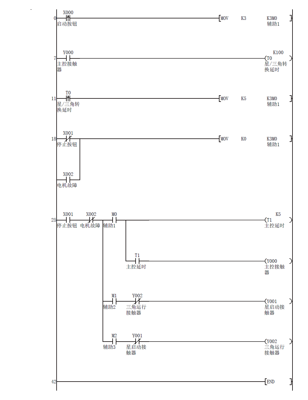

给一个程序截图你参考。

我见过,45KW的风机星三角启动,用程序控制,炸了,

程序里面加延时,星释放50毫秒后,角合上。

个人感觉应该是星接触器启动后,用星接触器的触点接通主路接触器好一点,有的功率很大的要考虑启动时瞬时电流对接触器触点的冲击。
