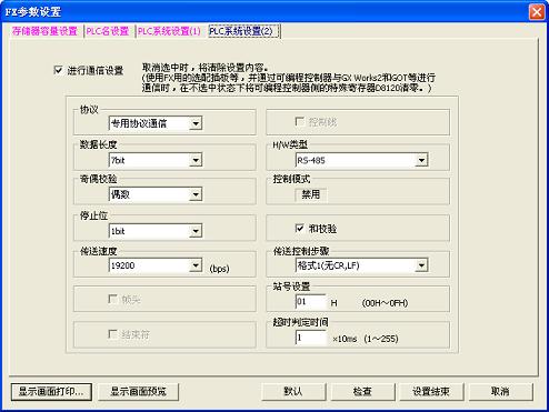

三菱PLC只有一个通讯口,在和触摸屏通讯和编程时无法同时应用,拔来拔去非常麻烦,现增加1个485BD通讯口用于和触摸屏通讯,编程口用于调试程序。
但现在的情况是:电脑和PLC通讯正常,屏的程序可以在线模拟;电脑和屏通讯也正常,屏程序可以下载到屏里面去;但就是PLC和屏的通讯不正常,屏上一直提示PLC无响应。求高人指教一下!

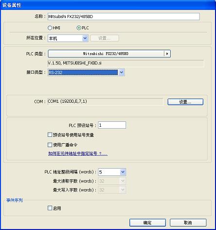

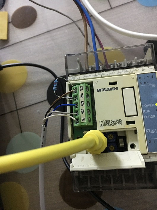

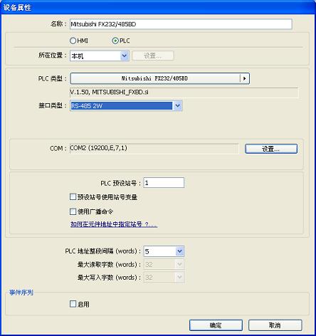

1、FX1s支持使用扩展功能板。
2、你得画出连接的通讯电路图,否则别人不知道线路是否正确。线路没有超过50m,可以不用终端电阻,电磁干扰不恶劣的情况,可以不接SG端。
3、PLC的参数是怎么设置的?厂家会在说明书中给出485通讯时的设置要求,是否按厂家的要求来做的。
4、屏的参数是怎么设置的?是否按照厂家的要求来做的。5、画面上的按钮、指示灯、输入输出域是怎么组态的?
只给个局部的照片,无法做出判断到底是哪个地方没做对!

你尝试一下两线制可不可以 PLC参数设置为专用协议 通讯参数看情况设值 不可以的话打给三菱客服

发表于: 2018-11-04 22:48
选择 专用协议通讯 速率 9600 E 7 1 勾485 和效验 格式1

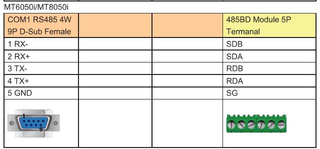

重新编辑了图片,增加HMI设定图片和PLC通信参数图片;以及通讯线的图片。
有个疑问:在威屏HMI中如果选485模式就只能用COM2口,如果变成COM1口就自动选成232模式了,是这样吗?
连接后屏出现错误警报:PLC无响应。PLC上485-BD模块没有LED亮或闪烁。什么反应都没有。真是奇怪了!

9600试一下。虽然说三菱的编程口波特率是自适应,
