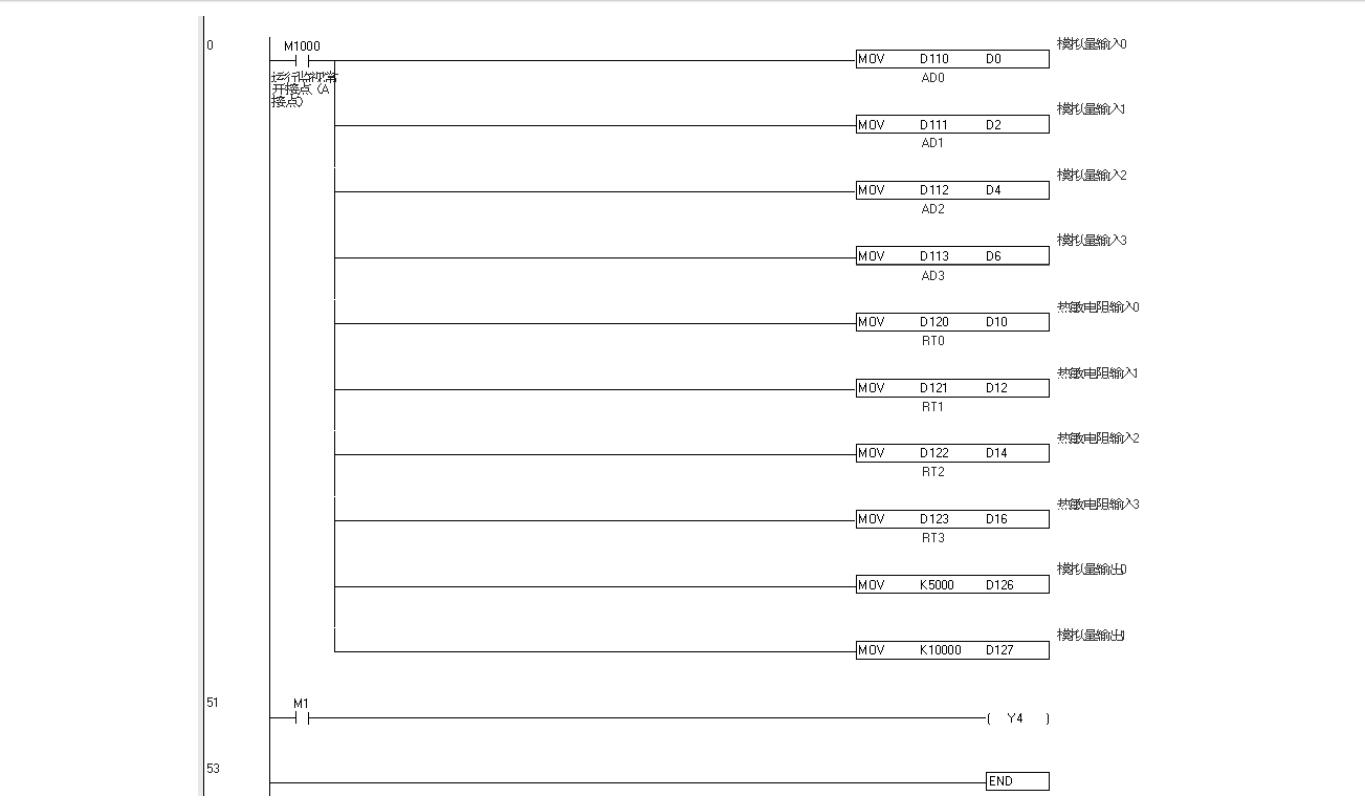

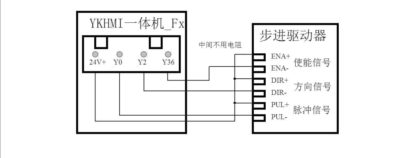

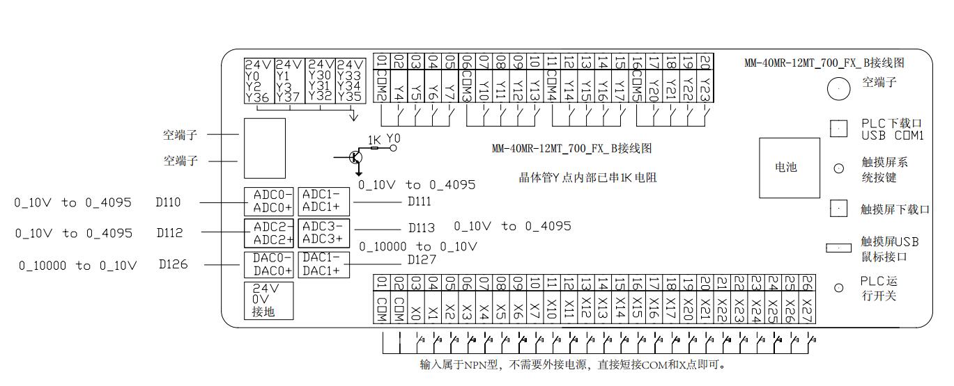

发表于: 2018-10-08 09:08
补充资料,这个是控制温度用的。
