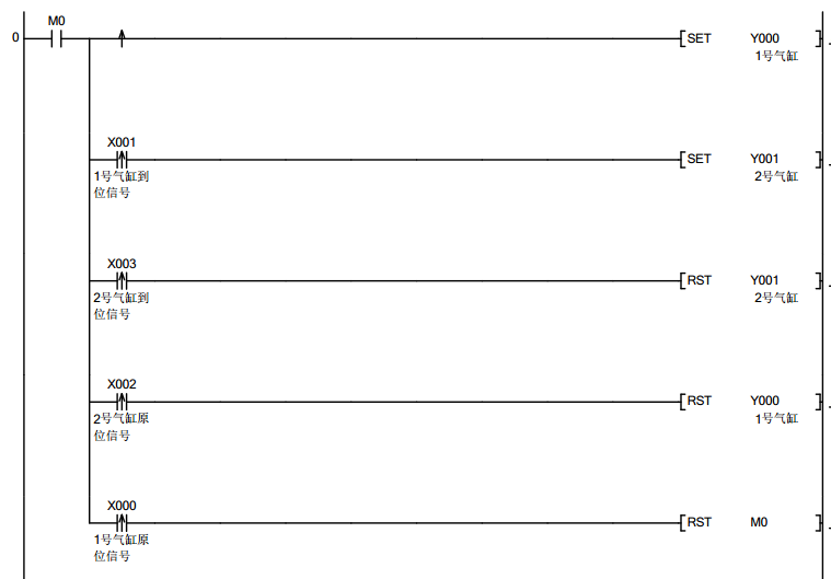

如图,最近看到一个程序这样写的,利用气缸到位传感器信号来驱动另一个气缸,但是这些好像会有误动作情况吧,X1  ON了置位Y1,要是传感器X1误动作了岂不是Y1又置位了一次?

大家遇到这种是怎么写的呢?用SFC写?

2楼  发表于: 2018-09-14 18:04
这种写法不报错吗?
双线圈。

3楼  发表于: 2018-09-14 18:30
这个要根据实际情况啊。程序用上升沿可能的情况是Y01这个气缸动作比较重要,只要感应器有信号就要输出。另外误感应这个怎么写程序都会有干扰。

4楼  发表于: 2018-09-15 08:08
他这样写一般没什么,但是拘谨点的人会在X0的前面串一个Y0常开,也就是必须Y0动作,Y1才能动作。

5楼  发表于: 2018-09-15 08:20
写法多的很 不必拘泥于形式 只要能动  没有bug  稳定生产 完成工艺就可以了

6楼  发表于: 2018-09-15 08:24
引用第2楼tingfenghu于2018-09-14 18:04发表的  :
这种写法不报错吗?
双线圈。
双线圈确实不行,但是楼主这程序你在哪看到了双线圈

    7楼  发表于: 2018-09-15 08:29
    无论是用梯形图还是SFC写,表达的目的是一样的,所以我认为跟用什么写没有啥关系。一般来说这样没什么大问题传感器一般也不会出现误动作,除非这个误动作会造成比较严重的后果,这样子的话就在程序上要加一层保护了。

    8楼  发表于: 2018-09-15 08:34
    set指令不能算双线圈吧   out指令才算吧

    9楼  发表于: 2018-09-15 09:26
    哪有双线圈,找了半天没找到

    10楼  发表于: 2018-09-15 13:36
    用步进指令啊STL,不要用上升沿

    11楼  发表于: 2018-09-17 11:40
    引用第8楼zhengdean于2018-09-15 08:34发表的  :
    都是一样的双线圈的,不能出现2个,步进指令除外。
