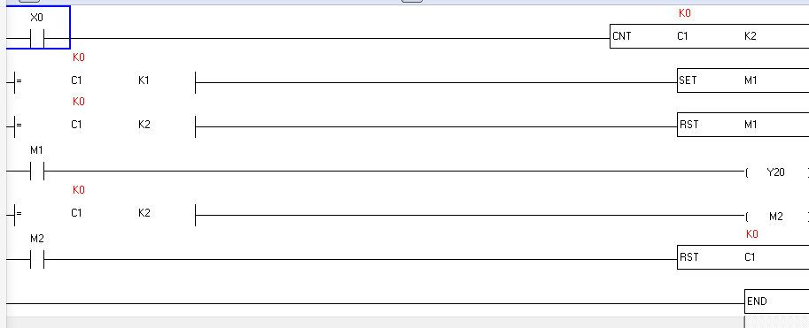

             X0                                                                                              C1 K5
           启 停                                                                                            X0动作 次数
--------[   =C1     K1    ]--------------------------------------------------[   SET   M1]
                                                                                                                X0动作1次M1 ON
--------[   =C1     K2    ]--------------------------------------------------[   RST   M1]
                                                                                                               X0动作2次M1 OFF
             M1                                                                                              Y20
            控制Y20                                                                                    输出
                                                                                                                 M2
---------[   =C1     K2    ]---------------------------------------------------(           )
                                                                                                              X0动作2次M2 ON
             M2
----------▏▏-------------------------------------------------------------------[   RST   C0]
             C0复位用                                                                                 X0动作2次C0复位

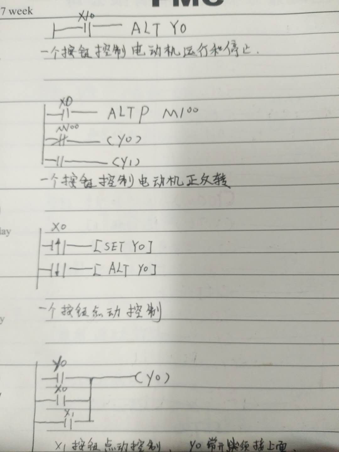

费劲的思路,还不能实现。
给你个简单的
----|X0|-----[ FF Y0]

    ----|X0|-----[ ALT Y0]也可以

    描述:一个按钮的多种控制方法
    一个按钮有多种方法

    你这程序有问题

    一键起停还是ALT指令

    明明一个指令可以实现为什么要搞这么复杂

    就算要用比较指令切换状态,也是0和1切换,而不是1和2,因为你复位或者断电后初始值是0,

    用计数的方式,按一下就启动,按第二下就停止,也复位计数器归零。
