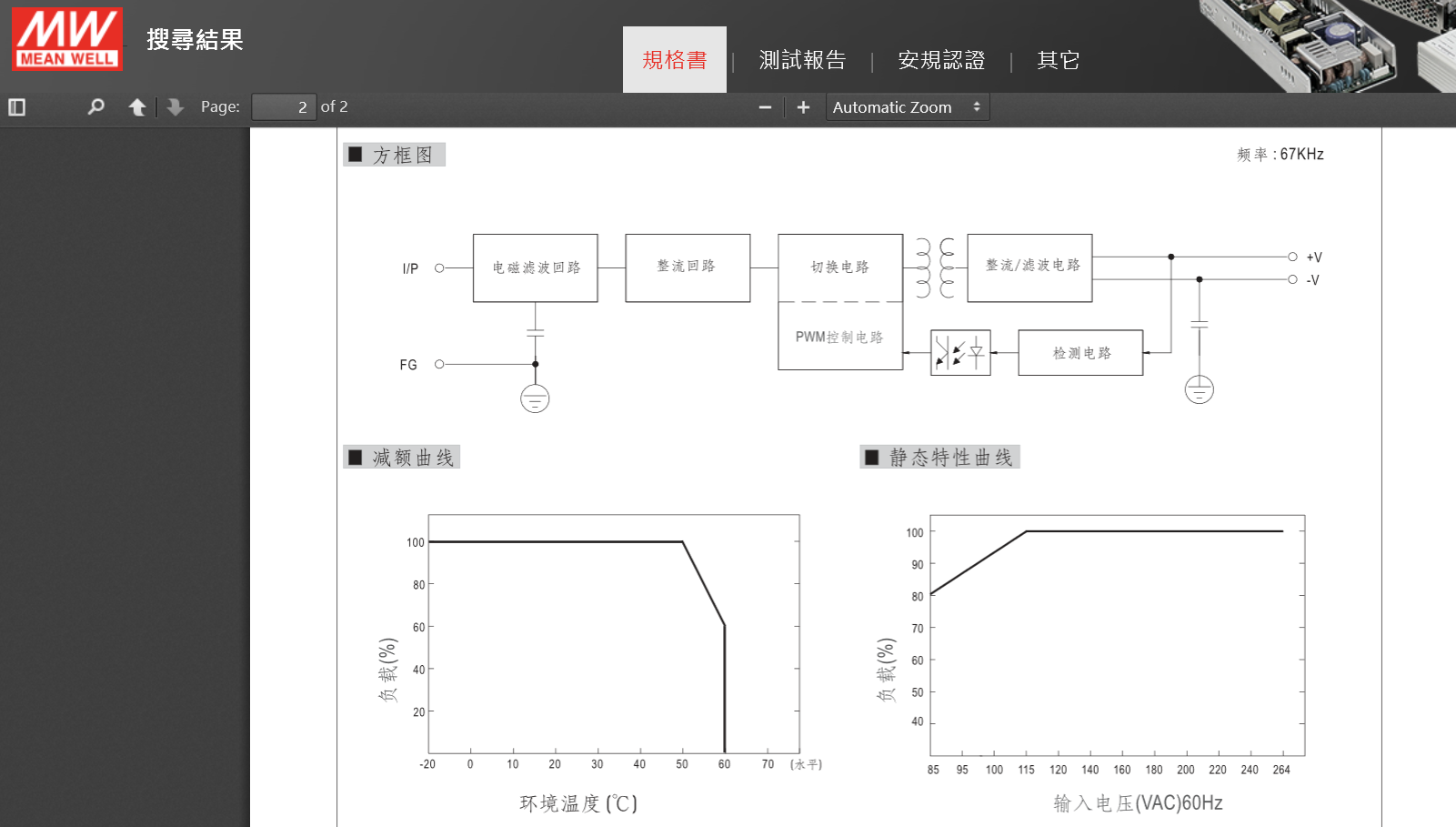

今天明纬的直流电源的接地端对零线有AC   32V的电压!
请问这个是哪里出了问题?
直流电源型号:DR-75-24

    明纬的24V直流电源有接地电容,接地后外壳和大地会有AC110V交流电压,电流很小。项目上遇到过,用的时候注意!

    7楼  发表于: 2018-08-22 11:44
    官网框图

    问题遇到过好几次,确实是有电子元件漏电。我遇到过,有两个开关电源。一个24伏直流(明纬)。一个5伏直流(未知名)。另外一个是24伏交流的变压器(天正)。机器没打开电源时,外壳不漏电。(电源是接通到机器总开关,等待开机的状态。)一打开电源。给机器其他硬件上电。就有漏电现象,用表测量有70伏交流电。戴手套回来摩擦机器外壳部分,有微震感。原因是单相220伏入线地线没连接好,接好后。外壳漏电消失。可能的原因,一些开关电源漏电,或者火线对地绝缘抵抗不达标。具体是哪个引起的漏电没有具体去查证。

    上次我是这样搞定的明纬电源L接火线,N接零线,如果N接火线L接零线就会出现漏电现象,你可以试一下!
