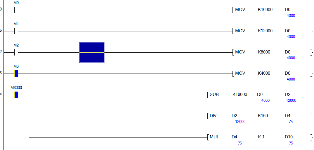

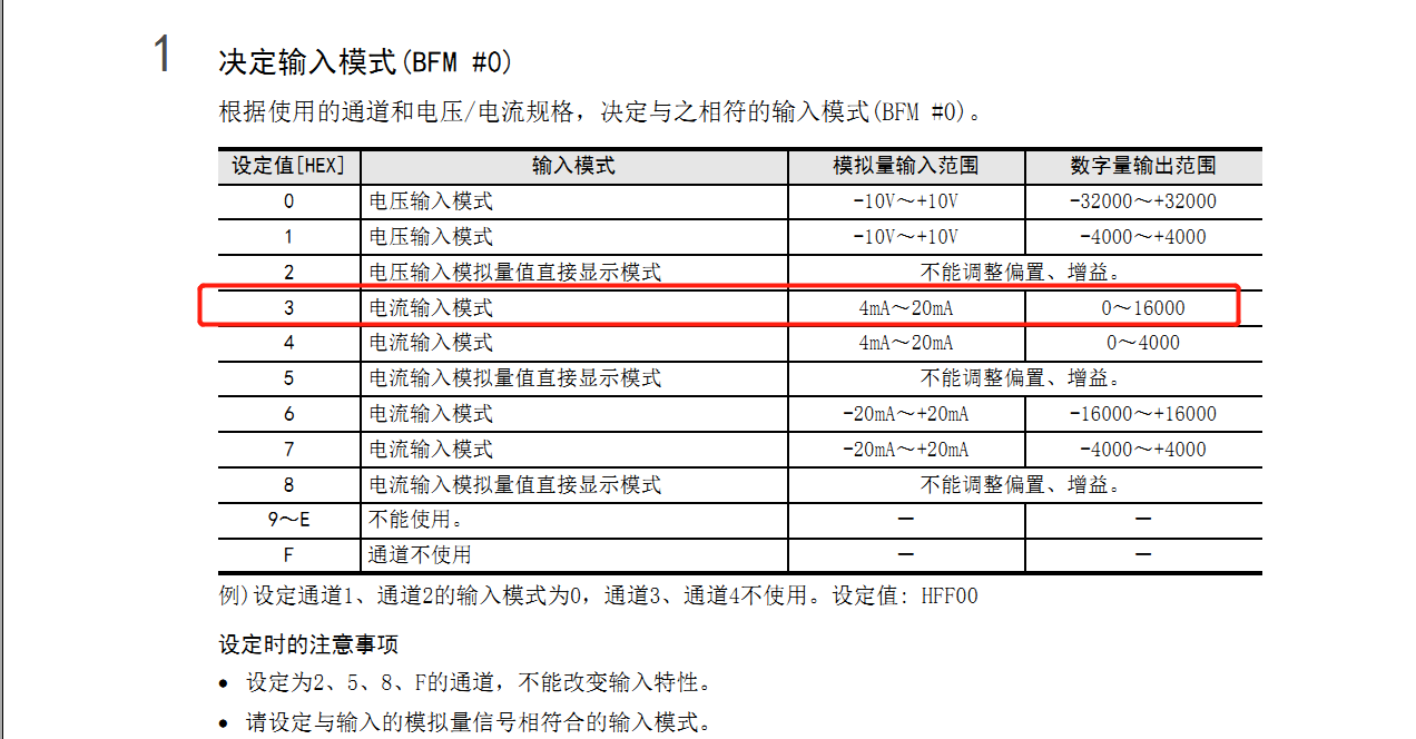

真空压力传感器 是4-20mA的,   4mA对应是   -100KPa           20mA对应是   0KPa        ,三菱FX3U-4AD模拟量输入,用模式3如图 ,怎样转成我实际的真空压力值显示在人机。怎样计算的。

标定,
两点求直线,(0,-100),(16000,0),可以得到一个算式,头尾限住,往里一套,搞定

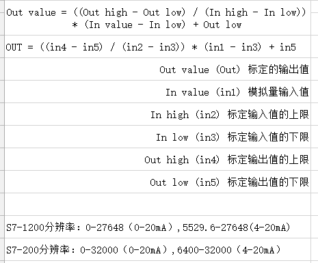

简单点y=ax+b

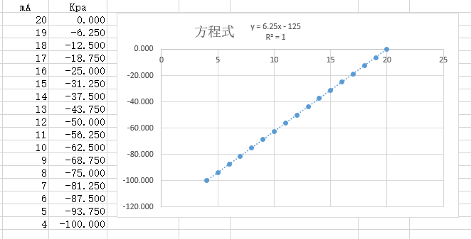

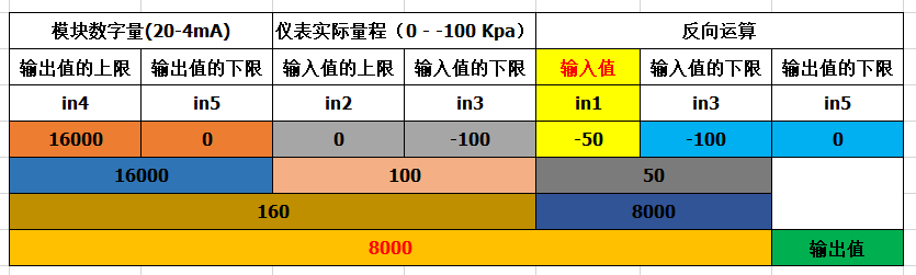

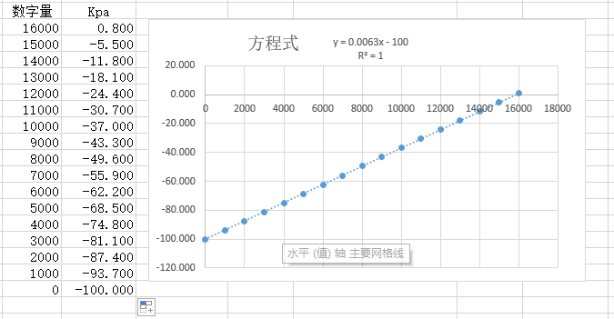

4楼  发表于: 2018-08-14 21:55

    压力值=(16000-反馈值)/16000*-100
