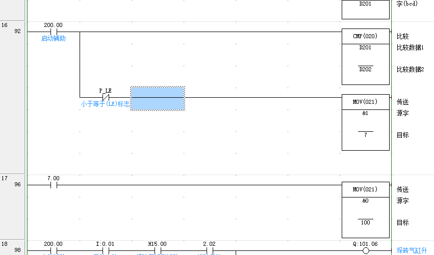

图中的mov &1 7和mov &0 100是什么意思?

這簡單將常數1傳到CH7就是7、00 on
Mov 0 100 就是將100ch通道歸零嘍

数据传送,&1和CH7,你转成2进制就明白了,实际上是位的字形态传送

单个数字是通道,包含16各位
其实可以当成把一个数字传输给一个16个位组成的寄存器,这个寄存器16个位对应16个输出位
