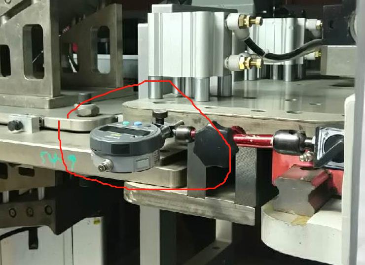

楼主  发表于: 2018-07-20 13:43
描述:百分表测试
描述:各验证20组数据
累计误差不容小视,,,
不然造成产品质量大问题,,, 慎重,本人已犯错

百分表精度是多少?0.01吧?这套伺服精度是多少?,用这个精度去校准伺服不太科学吧?

你这样测不准,机械的都要考虑进去,用的多少级的丝杆?还有用的联轴器还是皮带带的,皮带的拉伸系数是多少,联轴器的弹性系数是多少,伺服走得准不准看编码器数值就知道,其他的误差都在机械上

用的哪家的伺服?貌似伺服的重复精度都很高的 一般我都是开机归零异常 其他时候不归零 习惯用绝对定位  之前用千分表打过异常 一般也就在1条以内吧 电机是和THK的模组连接的  感觉你的问题不像是伺服的累计误差导致的
