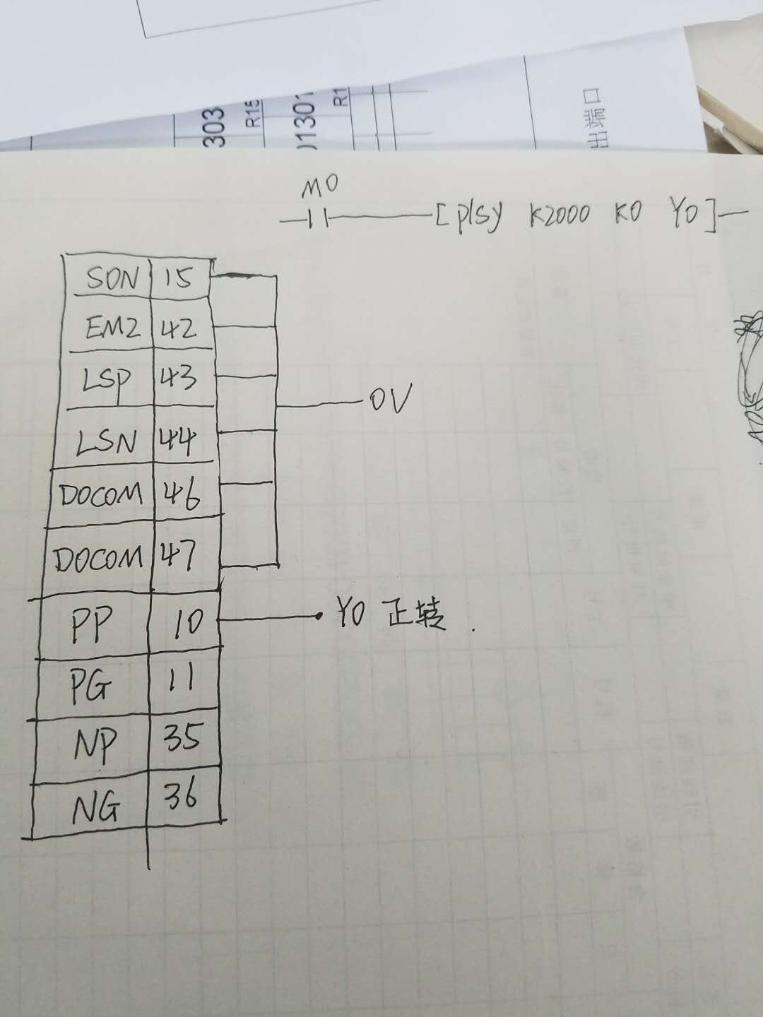

J4的PP端接到基恩士R500,但是电机没转动,其他的伺服ON接通,公共端有电,请问还有哪里呢?

正转,反转极限是否接通
LSP和LSN都有接通

先用mr-configurator2 测试一下电动机手动 什么的正常不 再说
这个软件如果你装过GX work3 就应该有,可以usb连接伺服放大器 GX WORK3\MRC2\MR2.exe
或者去三菱网站下载MT work2安装也会有

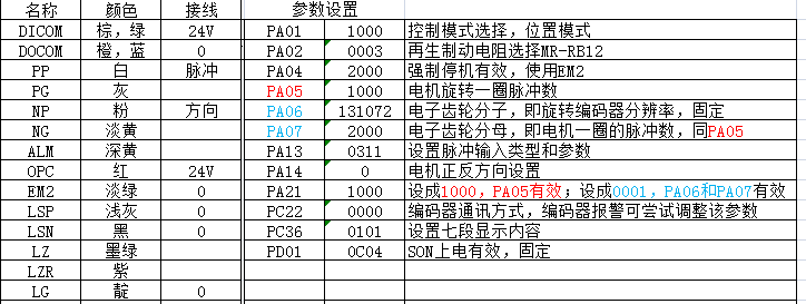

接线图都没有,没办法看。
参数是一个,接线也得对。
参数按驱动器的出厂设置

接线如图,DICOM的20、21、12脚接了+24V

OPG信号,,没接

脉冲,方向都要接。你接哪几个点位。

JE的伺服给你参考下
