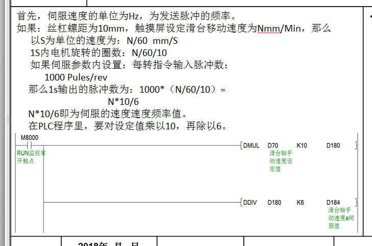

9楼  发表于: 2018-07-19 17:13
我的应用简单:电机直联,丝杠节距10mm,先说电机的速度设定:
spsp8315
发帖数量: 101 个
工控威望: 292 点
下载积分: 712 分
在线时间: 225(小时)
注册时间: 2007-04-10
最后登录: 2026-03-23
查看spsp8315的 主题 / 回贴
10楼  发表于: 2018-07-19 17:29
有减速的话,电机实际速度还要X速比,如果是1/5,就要X5。
我的移动距离(实际是脉冲数)也简单:丝杠节距10mm,每转指令输入脉冲数设定是1000,那么1mm对应的是100个脉冲
触摸屏设定值小数点选择2位,PLC读出的值没有小数,正好扩大100倍,也就是移动的距离(mm)不用换算,就是要输出的脉冲数。

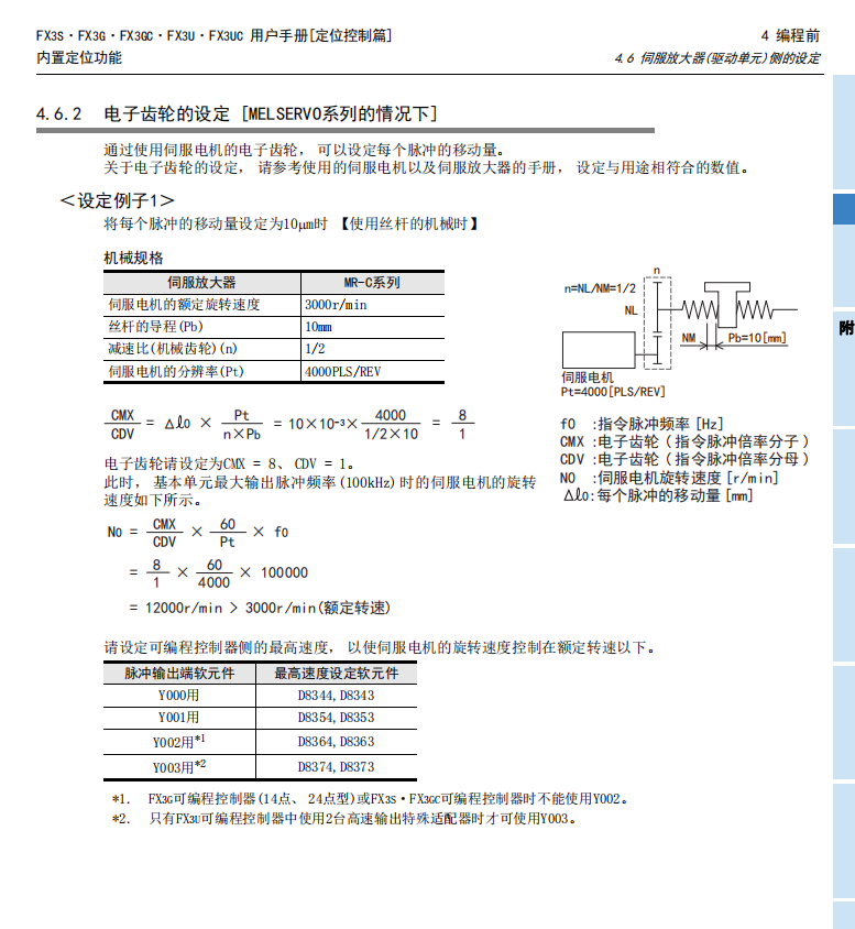

11楼  发表于: 2018-07-20 09:45
引用第8楼yoyo2001426于2018-07-19 16:29发表的  :
Pr.2 每一转的脉冲数 ==>  Encode  === 4194304
Pr.3 每一转的位移量 ==> 计算出来?
减速比 ====> 5
螺杆 ===>16mm
这么说吧,如你的例子,螺距16mm,如果没有减速比,电机一转移动量16mm,但是有减速比1/5,也就是电机一转移动16/5mm,3.2mm/rev。那么一个脉冲能转多少呢,3.2除以4194304,明显出来是个除不尽的小数,而且编程的时候我们希望是,一个脉冲0.001mm或者0.01mm这样的值(脉冲当量),这么时候怎么办呢,有电子齿轮帮你解决问题。电子齿轮(CMX/CDV)=编码器分辨率**脉冲当量/螺距 *减速比,也就是电子齿轮=  4194304**0.001/(16*1/5)= 32768/25。记得计算完后验算一下脉冲输出频率安装设定速度的情况下是否能满足要求。就是说 要求电机转速能不能达到。如果超过脉冲频率,则需要调整脉冲当量,重新计算。这么直白的说就是 控制器发1个脉冲,放大器按照电子齿轮配比,转换相应数量的脉冲。建议多看手册。说的不对的楼下批评。
另外如果你用的智能运动模块,就不用这么去计算了,设好螺距减速比等参数后,只要选择指令单位mm或者pul,智能模块会自动计算的。
