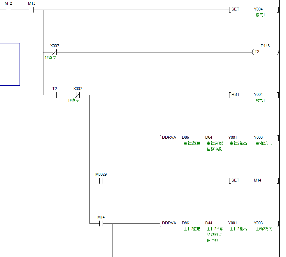

目前在写一个程序,遇到循环控制问题。
求教各位大神。
目前需要到一个位置吸取工件,吸取命令给到后延时判断是否吸住。
如果没有吸住进行重复吸取,达到一定次数后报警。
目前程序该如何写。我自己写了一截达不到要求。
请各位大神指点。
附件是写的程序

这个程序能不能用cj跳转指令写,如果不满足要求,跳转到上一步运行程序。知道满足条件或者超出次数位置。

你用步进指令啊,都是最基础到步进循环。
能否详细说明一下,感谢!

3个轴吸东西 可设定重吸次数 到次数报警了按复位可重新吸 可以参考下

能用结构化语言吗?可以的话使用while语句轻松实现。当然梯形图也可以实现,要自己想想了。不过感觉你这也不需要同一个扫描周期使用循环结构吧?你就检查负压信号有没有?没有就不启动下一个动作,然后下一个扫描周期来后再启动吸盘,如果3S后还是没有负压信号,那下一个扫描周期来了后继续启动吸盘,直到负压信号有,就启动下一个动作。在此段程序中加入C计数,如果计数等于5次时报警。

讲一下思路吧 既然你有判断的信号 那就可以在这个地方做点文章 这个地方肯定会有寄存器+1的处理 然后还会有正常和不正常的 正常的就直接把寄存器清零 不正常的+1 然后再到抓料部分的程序就可以了达到一定次数的不正常后 直接报警就可以了 很简单的 不需要什么跳转 循环的 自己写一个就可以了

這個程式就是標準的雙重線圈
建議用STL指令去寫
簡單明瞭

用步进一步步写

可以用步进指令,比较方更。
