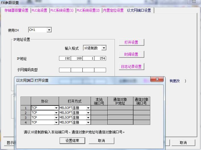

能PING
SD/RD灯闪亮
但是触摸屏不显示PLC的输出信号 例如一个灯
也不能由触摸屏一个按钮输入一个信号到PLC
路过的朋友帮忙看一下 谢谢

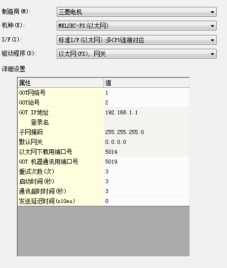

触摸屏连接那,PLC站号要设置成2。  屏本身是1,PLC如果也是1就冲突了。这是最常见问题。
还有一个就是端口问题。

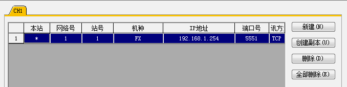

下面的是设置图片
如果PLC和触摸屏都是设置1的话 PING不通 触摸屏GOT站号设置了2才能PING通但是就是不能显示内容

用的是哪个以太网模块,是不是端口错了

谢谢版主大大~是我的端口没有设置正确

我用的是FX3U-ENET-ADP的适配器
之前端口没有设置对
设置了5556之后就可以了
