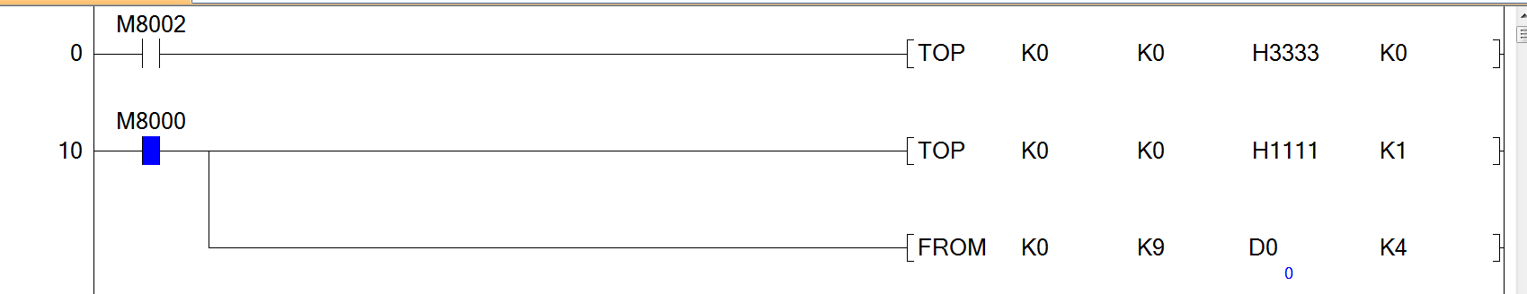

三菱FX-4AD为什么数据读不出来,D0显示为0,这是为什么?用的是CH1的电流输入,请问是程序的问题吗,接线是按说明书V和I短接接仪表+,VI-接仪表-

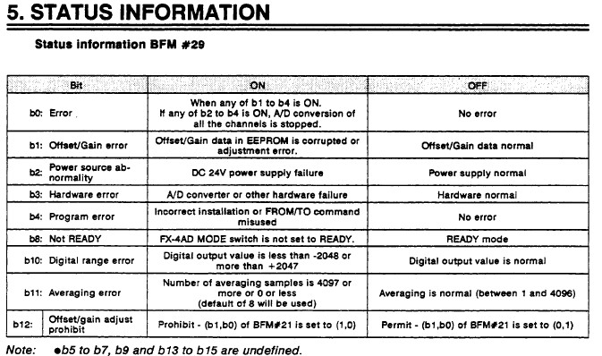

好老的模組了,看看BFM #29有沒有錯誤訊息,檢查一下接線,電流模式V+,I+要接在一起
還有第一段H3333那段不需要寫,有可能這段把4AD整個關掉了。
記得開關要切到Ready

BFM29显示数字127,因该是B0-B7都是接通的,硬件和点烟都是正常的,偏移通道我也关了

127應該就有問題了吧?127相當於b0~b6都ON了,從b0~b10都不可以ON的,我懷疑這個模組已經死掉了
