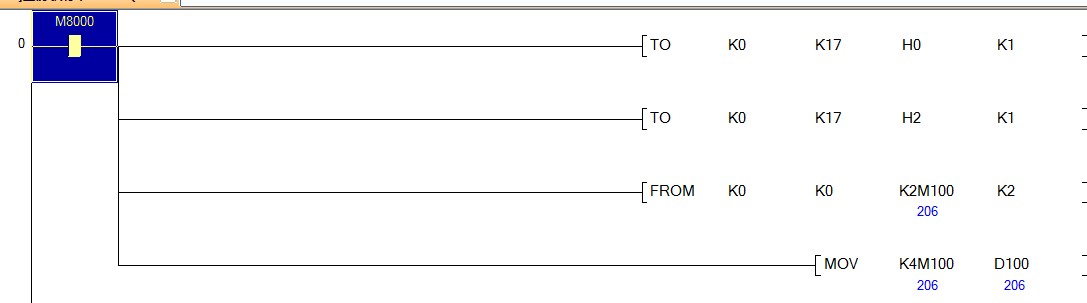

    感谢两位大侠的解答,小弟还有一事不明了,在网上看到的这个程序,为什么要减掉K800,  是不是出厂0-10V,没有调整整过偏置和增益,在程序里面做个减法运算???

    6楼  发表于: 2018-05-17 09:35
    要不要减800取决于你是用电流输入还是电压输入

    7楼  发表于: 2018-05-17 10:21
    如果我用4-20MA电流输入,按原来出厂的0-10V电压的调校,那就要减掉K800,是这样吗??如果我用电流4-20MA输入,调整了偏置和增益 让4-20MA对应起来0-4000,这样就不用减了,是这我样的理解吗???

    8楼  发表于: 2022-08-22 13:43
    你好楼主,请问这个206这个数对不对?怎么和人家的不一样?人家的采集过来的都是1000多的数怎么我们采集过来的都才几百?求解释
