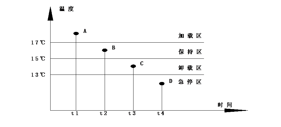

根据压缩机的控制要求编写一段西门子plc梯形图程序 50
假设设定温度为15度 ,加载温差为2度,卸载温差为2度,则温度控制逻辑图如图1所示:
t1时刻测得的温度为A点;
t2时刻测得的温度为B点;
t3时刻测得的温度为C点;
t4时刻测得的温度为D点
在t1时刻,处于温度控制的加载区,压机加载,开一台运行时间最短的无故障的压机保护时间已到的压机,重新开
始计时能量周期。一个周期后到达t2时刻。
在t2时刻,处于温度控制的保持区,保持原能量级不变,继续计时。
在t2之后的下一时刻,若检测到温度处于卸载区时(如t3时刻),立即卸载一台运行时间最长的工作压机,能量周
期计数器清零并重新开始计时。
若检测到温度处于急停区时(如t4时刻),压机全卸载,不工作,并重新开始计时能量周期。

你想用西门子什么系列的PLC控制这个温度,对设备的成本有要求吗?这个温度变化快吗?有几台压机?这个程序不是很难,但是抽空写一个的人不多。

你这个应该是温度加压力,不光是温度、压力也需要的。
温度给你做好,你就可以按照温度程序写出压力控制了。
