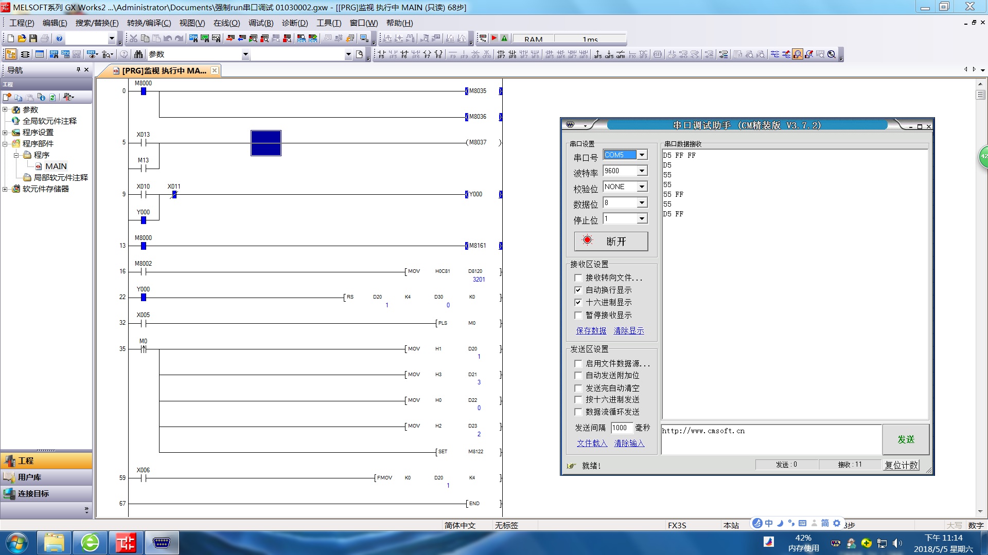

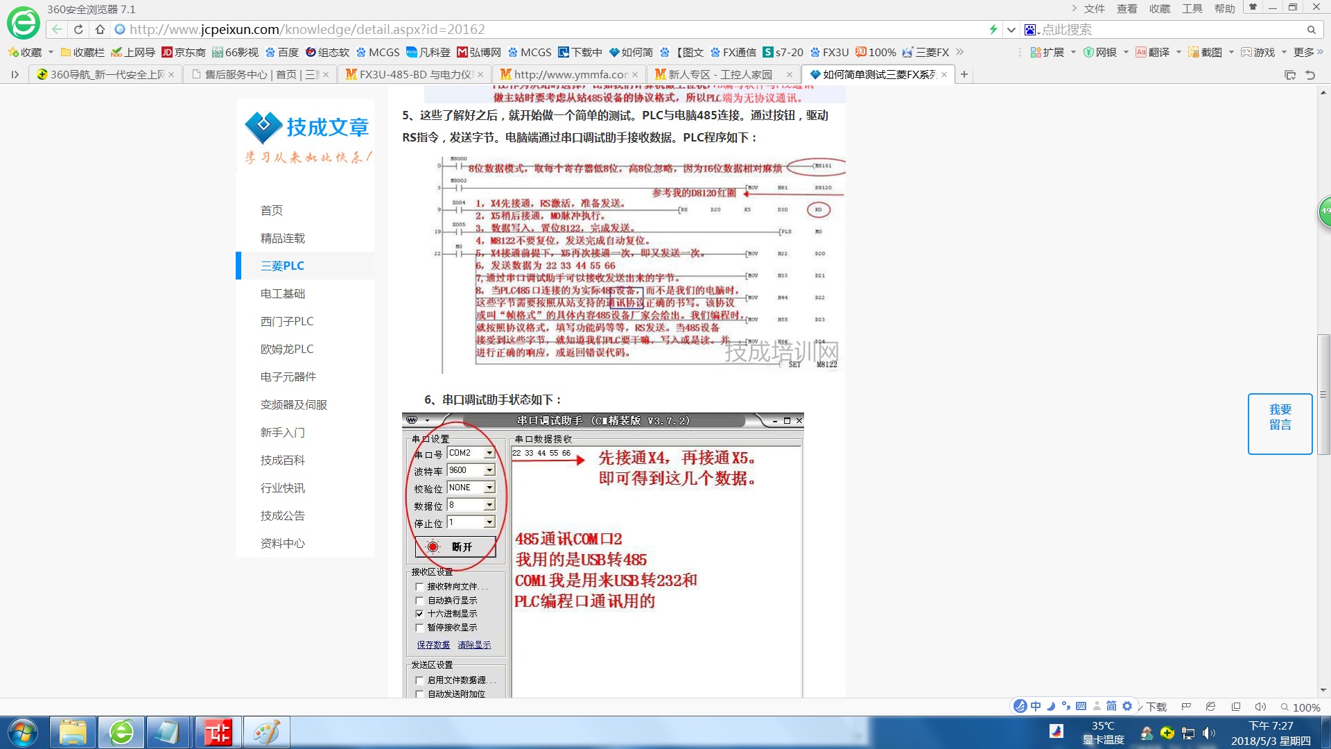

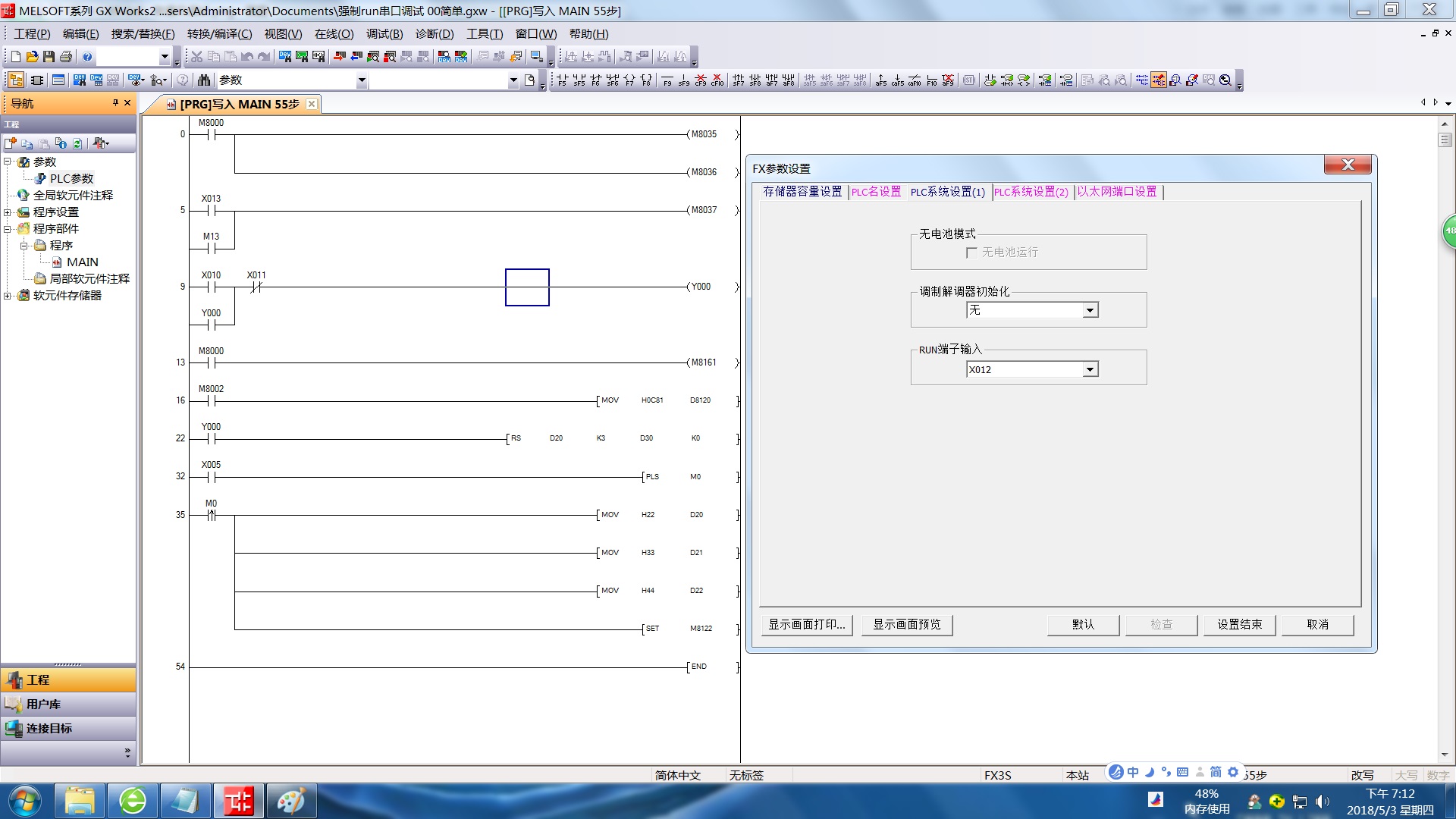

最近买个三菱fx3sa的plc,配fx3g-485-bd,做plc读取温度表的通讯调试。
电脑usb-485端口与温度表进行modbus通讯,用串口调试助手发送、接收数据都正常。但是……根
据网上资料(图一), 进行最简单、基本的串口调试。自己的plc程序(图2、3),从1-12步是强制
run/stop,然后是对于plc的d8120,进行h81,hc81,h1c81等几个轮换设置,在电脑usb-485端口,用
了好几种串口调试助手,只有fx3g-485-bd上面的sd指示灯闪烁一下, 没有任何的数据返回。难道是
fx3g-485-bd新的模块有问题?困扰了一个月,敬请高手们指教!

1楼  发表于: 2018-05-03 21:43
不知道你用什么型号温控表?
你发送的数据是H22,H33,H44,
看起来不像modbus协议。

2楼  发表于: 2018-05-04 08:30
你可用串口助手监测一下485线上的数据,看一下是发送数据是否正确

4楼  发表于: 2018-05-06 22:25
艰难前进一小步……fx3g-485-bd出来的RDA与SDA并接后与电脑usb-485端口的485B连接,RDB与SDB并接后与485A连接。
每一次的脉冲输入,串口调试助手能够对应的接收数据,只是数据完全看不懂…………

5楼  发表于: 2018-05-06 22:28
对应的数据正确的应该是01 03 00 02,原因在哪里咳?

6楼  发表于: 2018-05-07 08:47
按你程序我测试了一下是返回01 03 00 02,应该是你硬件接线错误,应是RDA与SDA并接后与电脑usb-485端口的485+连接,RDB与SDB并接后与485-连接。

7楼  发表于: 2018-05-07 10:42
但是按照你的那个接,我一开始也试了,fx485bd通讯板的电阻左边中间,右边全部拨动过,都没有数据返回,问题在哪里呢?……(好想要得到你的那个效果)

8楼  发表于: 2018-05-07 11:06
我是放在中间的
