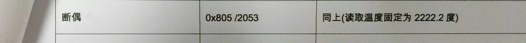

  FX3U-485BD与温控器 Modbus RTU通讯读取程序,无法读取温控器里的固定值2222.2
      希望各位大神能编个例子程序,让我学习一下,谢谢!附上温控器通讯地址个固定值地址

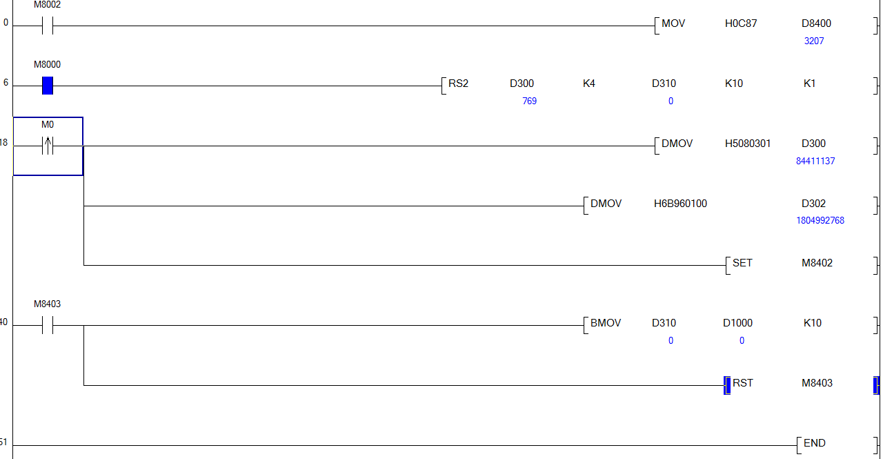

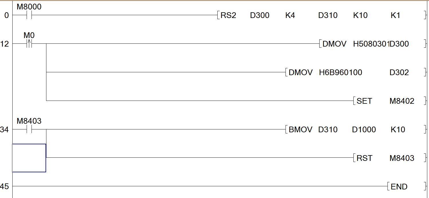

这个是读取一号站温控器里的固定值2222.2,记住数据位必须设置为,奇偶校验和停止位两端设置一致就可以通讯了。

万分感激,我先拿去研究研究!!1

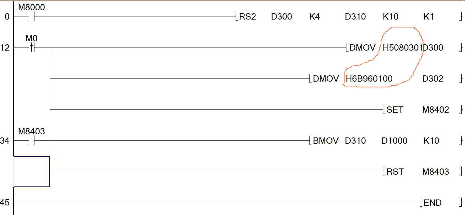

画圆的16进制数是什么意思??麻烦解析一下,谢谢!!

FX3U-485-BD这扩展板能弄D8400吗?这板不是只能用RS指令做通讯吗?

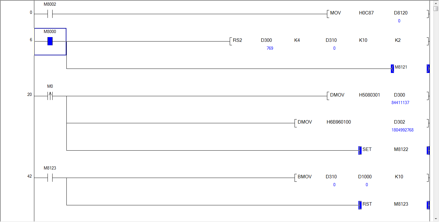

按你的程序试了,还是不行

读取出来的是什么?貌似你给出的是一个浮点数,但是读取出来的东西都是整数,需要转换格式

怎么是使用的通道2?难道你是使用485ADP模块?那个是可以使用ADWRP指令,简单多了
