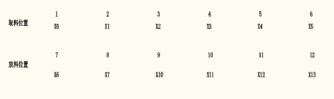

如图,取料位置上有6个位置,感应分别为X0到X5,放料位置也有6个位置,感应分别为X6到X13。要求如果X0上有工件,其他X1到X5也有,优先使用前面的工件,依次往后取料,放料的时候也一样。那么程序应该怎样写?

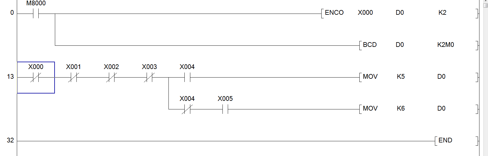

  你们真能想  位组字     然后      直接判断字里面的 的第一个ON是哪个位就可以了       每次取料之前 判断一下

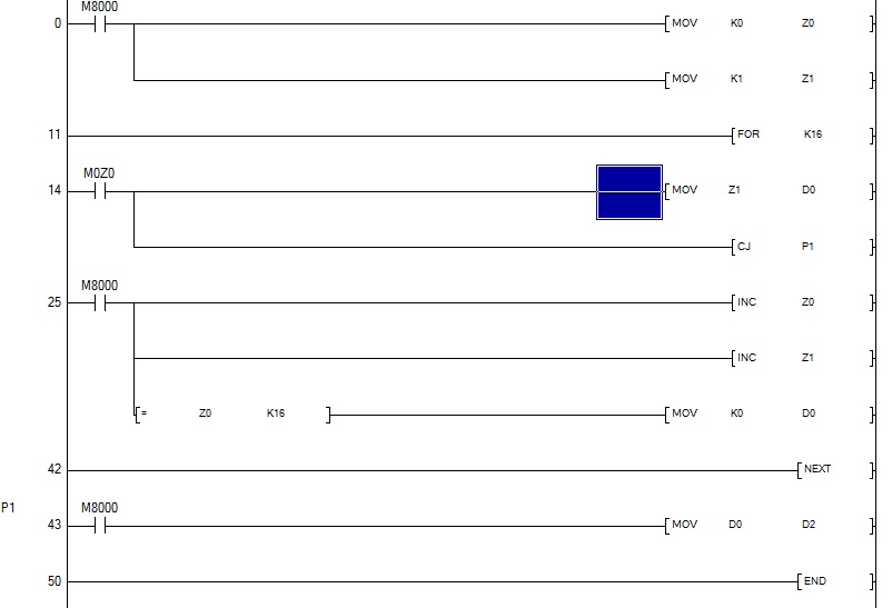

看看是不是LZ想要的。M0-M15对应1至16个工位,全部工位没料,置0
