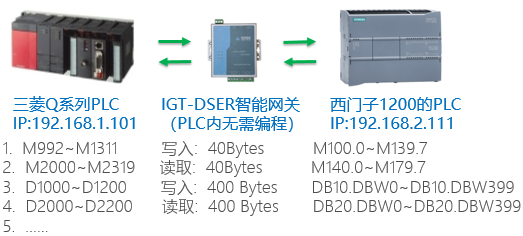

如题,现要1台三菱Q与12台西门子S7-1500用以太网通信。求大神告诉方法,有样例最好,

modbustcp

三菱Q系列以太网模块QJ71E71-100通讯协议

tcp协议试一下

详细操作步骤:
https://blog.csdn.net/AutoCtrl666/article/details/108507370

IGT-DSER支持哪些PLC通讯?同时可以接几台?

用ModbusTCP 1500做服务端,三菱Q做客户端,要是通道不够了,就加个Ethernet模块

PLC内无需编程,最多64个任务,最大8000字节,在这个范围内PLC数量无限制,速度能满足需求即可;
