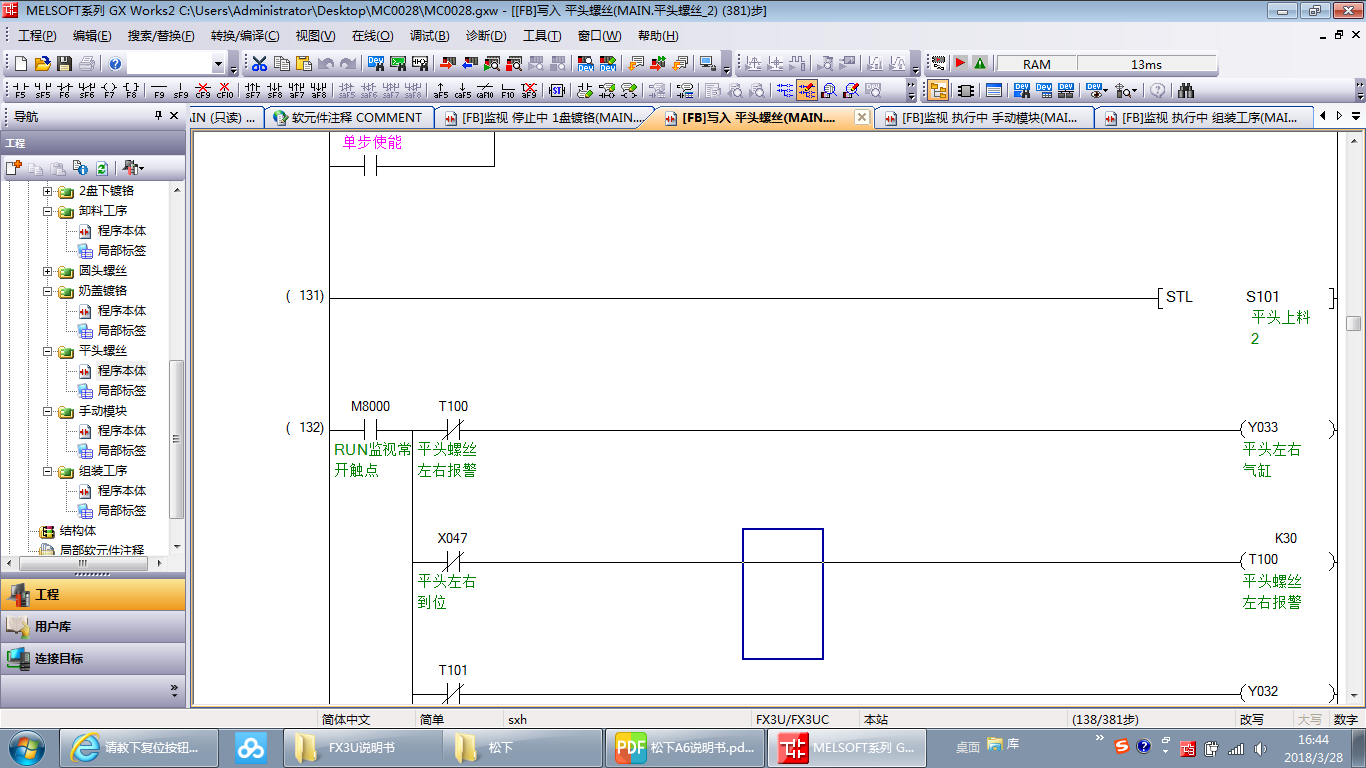

说一下我的做法吧!先说复位按钮,在我的定义里面,复位按钮肯定是在手动情况下(自动下无效)将系统全部复位,也就是系统启动前的准备动作。然后再说说你的故障处理,如果是一个气缸推出没感应到报警后,你可以像我这样写(如图)。也就是气缸推出3秒(假设)后依然没有感应到,系统报警,这个气缸也会马上缩回来,当你感应器调好位置或者解除硬件故障后,在触摸屏上创建一个“故障复位”按钮,点一下把这个报警的定时器复位了,系统就继续工作下去了。这是我的个人写法,希望对你有用。。。。。
你怎么在FB里面用STL 指令?我就一直想在FB里面用,但是问题是我在外部梯形图程序里面用到STL 指令,FB里面也用STL指令话,就出现外面的步不能正常跳转了,请你是怎么处理的?嘿嘿  第一次看到有人写程序是一钟形式,标签+STL指令+FB。能不能发给案例程序来学习学习

引用第3楼欢欢欢欢欢欢于2018-03-28 16:52发表的  :
报警写法一样
