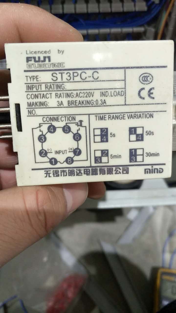

我觉得是:7#24v  2#0v 8#5#是延时断开  8#6#是延时接通 1#4#常闭 1#3#常开 触点最大电流3a,线圈电流0.3a,最大电压220v 但同事在现场测试线圈工作电压是220V的, 那这个时间继电器的7#和2#是什么鬼?各位大佬你们碰到过没?

2和7脚是线圈

现场测试的那个时间继电器确定是和这个一样的型号?

3楼  发表于: 2018-03-20 14:13
引用第2楼guo529356503于2018-03-20 14:12发表的  :
肯定的啊!

4楼  发表于: 2018-03-20 14:19
那就是线圈可选,那上面标识的+ - 符号有问题

5楼  发表于: 2018-03-20 14:25
线圈电压在正面,转过来看。一般这种东西都扔了用不长时间。

6楼  发表于: 2018-03-20 14:25
引用第4楼guo529356503于2018-03-20 14:19发表的  :
我也觉得应该是生产商的问题,但出现这样的问题不应该吧?这样我觉得会误导别人啊!

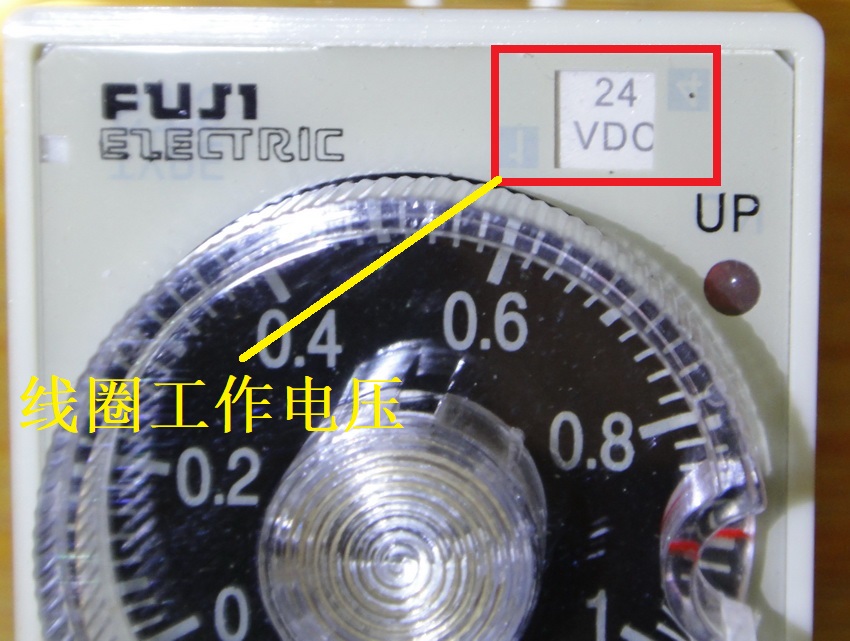

7楼  发表于: 2018-03-20 20:07
1-------7两脚肯定是线圈,至于工作电压是多少,在时间继电器的面板会有标示,见下图。
这是各厂家各有各的表示方法,不能说误导,只能说你没有实践经验。

9楼  发表于: 2018-03-21 08:40
2和7是线圈  供电电压220V    1和8是触点    分别连到上面的常开常闭触点

10楼  发表于: 2018-03-21 09:24
引用第7楼老兔子于2018-03-20 20:07发表的  :
[attachment=220310]
好吧,受教了,谢谢!
