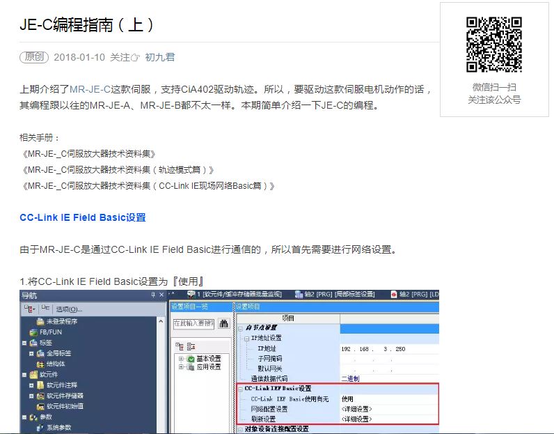

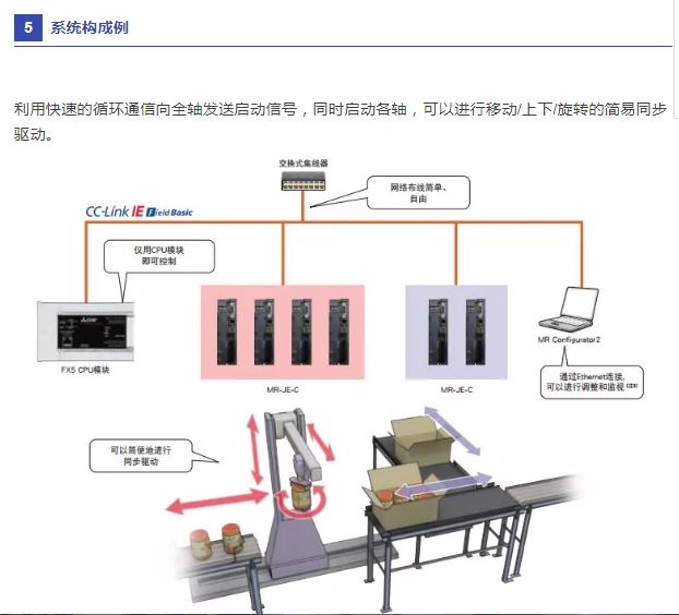

一台FX3U内置3轴定位,就是能控制三轴伺服。
而一台FX5U内置4轴定位。那么,怎么控制其他6轴伺服?
FX5U内置的4轴定位是通过其本身IO发送脉冲来控制最多4轴通用伺服(脉冲型伺服)。如果需要控制更多的脉冲型伺服,当然需要添加定位模块或者脉冲模块。
所以,其他6轴伺服不是通过脉冲的方式,而是通过网络的方式,通过CC-Link IE Field Basic网络的方式。之前在介绍CC-Link协议家族的时候简单提到过这个网络,说到『使用PLC的内置以太网口就可以进行CC-Link IE Field Basic的通信了』。所以FX5U是通过自带的以太网口,通过CC-Link IE Field Basic协议来控制这其他6轴伺服的。这款伺服就是MR-JE-C。
FX5U(C)最大可以连接6台MR-JE-C,L PLC可以连接16台,QnUDV及R PLC可以连接64台。

    我的GX WORKS3为什么看不到CC LINK IE BASIC的菜单 需要更新吗?

    目前在做一个项目,用L系列PLC带6个JE-C,已经加了大神的微信,技术问题恳请多多指导...
