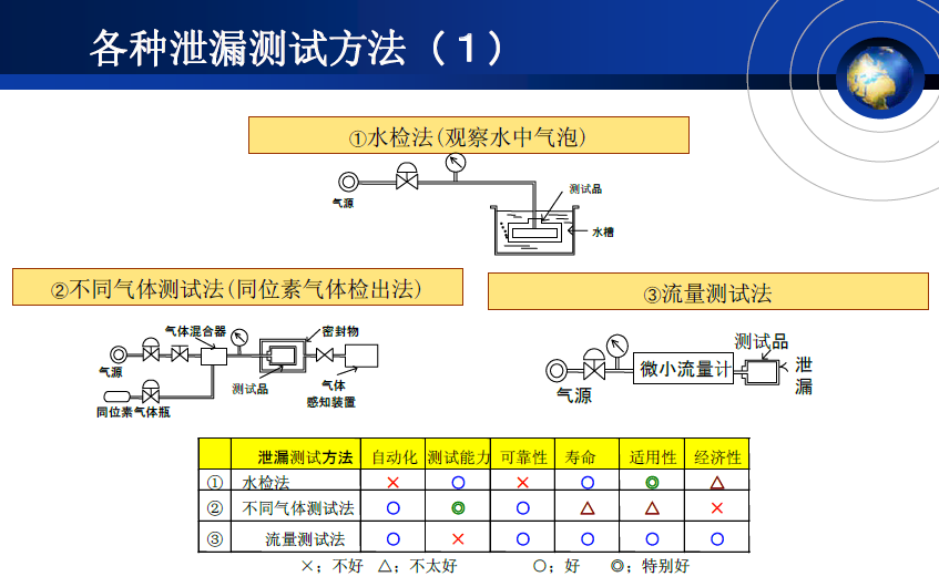

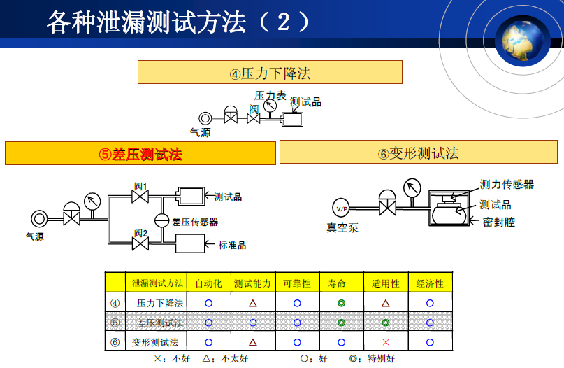

最近做了个气密(泄露)检测设备,
用了一个压力开关,测量范围  -0.1——1MPa。配合FX3u+3u 4ad。(-0.1——1MPa对应0-16000)以Pa为单位,来显示压力。
触摸屏上压力测量结果会在200-400Pa的范围内波动,比如120000Pa——120320Pa之间跳动,平均值取样次数1000次。
请问路过的高手,这种压力波动正常吗?换成SMC的会不会好点?是不是还需要加滤波电容?大家是怎么处理的?
请大家不吝赐教,谢谢!

另外要求,工件每分钟1个小气泡的泄漏量,设备要能检测出来,还不能用水测试。
实在不行,也只能充惰性气体检测了。
真愁人呀。

看图识别,希望对你有启发。
真诚感谢!

不知道每分钟泄漏量多少,我记得德国Burkert有小流量流量计,
保持一定压力,如果有泄漏,流量计应该可以记录流量,只是不清楚能不能达到你要求的精度。

我是充气结束2s后,取样1次,60s后再取样一次,计算压力差
感谢指点,存在这种可能。
