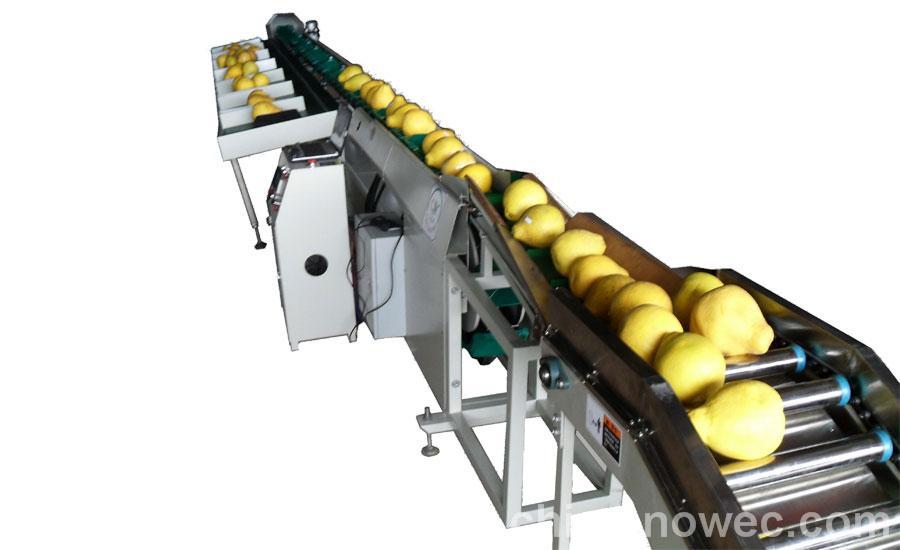

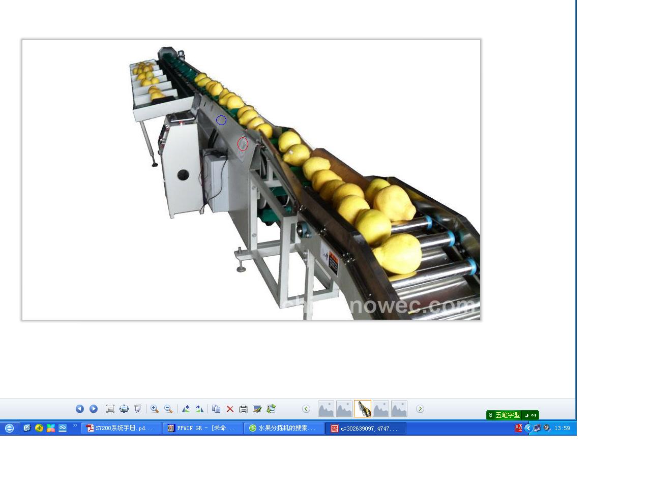

我网上下载了一个图片就是类似这种,然后光电开关就位于红圈所在位置,称重传感器位于篮圈所在位置,
plc输出及执行器拨打器的动作时间不是问题,因为输出用SSR直接接直流电磁铁动作很快。
问题是称重采样要很快,再加上PLC的扫描时间一般在10ms左右,不知道这样的时延能不能满足要求。。。

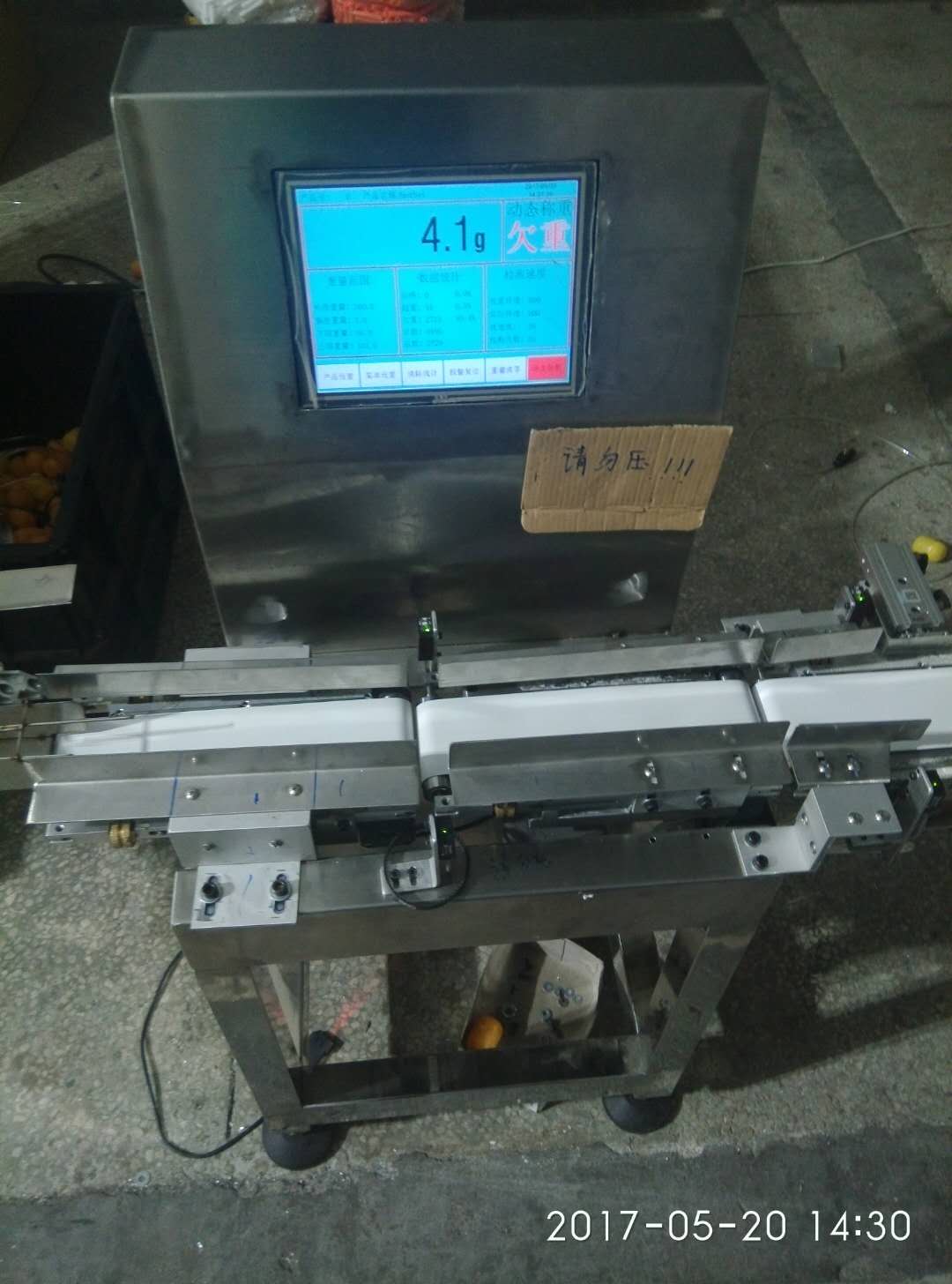

10楼  发表于: 2017-12-13 14:25
引用第8楼tingfenghu于2017-12-13 13:06发表的  :
不太相信,
如果是分辨率是0.01克,这个没有什么奇怪,
精度是0.01克的,也就是只允许最后小数后第三位跳动,一般来说这种精度的话,走路都要轻点。
每秒3个,一般电子称稳定这个数字可能都要一秒,这个传感器和采集设备不知道要不要几十万。
精度去到0.01克是指小数点后两位,并不是像你所说的小数点后三位
每秒三个是可以做得到的,在程序里面设置取样的一些参数
价格说出来你不信,不超过五万就有一台了.
附一张当时我做的机器图片,精度可以设到小数点后两位.

11楼  发表于: 2017-12-13 15:20
楼上你好,你们这也是水果分拣机吗,是用PLC来控制的吗?分拣速度能达到多少?3个/s这个速度满足不了要求啊!方便还请指教下程序设计思路。。
