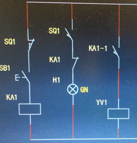

SB1----自锁开关。
KA1----中间继电器
SQ1----行程开关
YV1----电磁阀
H1-----指示灯
控制要求很简单,按钮按下,继电器得电,电磁阀得电,油缸动作,碰到限位,断开继电器,限位指示灯亮。电路有没有什么问题。请大家指导。不过接线很麻烦,行程开关都离得远,拉24V+出去进限位的公共端,从常闭和常开各拉一根线回柜子。还有更简单的方法吗?没有PLC

你这个KA1只是点动,那来的自锁

指示灯上的KA1 有作用么?
好像确实没什么用啊。多谢。限位直接就可以了

电路应该有问题,不能用自锁开关,要用KA1的触点自锁才可以,不然无法复位。电磁阀用2位带弹簧的。最好接线验证一下

这个电路图要素不足。有启动。肯定要有停止开关。建议不要拿这些题目来练习了。就算练得溜,后续接触新的,可能还会进退六难。这种题要随时绝杀才是。
自锁按钮,再按一下就关了

SB1----是自锁开关的情况下是 可以实现要求的,但你油缸不用回程吗?
油缸回程是另一个电磁阀,双向的,感谢,貌似KA1的常闭多余了啊

问题多,没有停止,只是点动,没有保险,急停

SB1已经说了自锁开关。按下去锁住那种。电路有什么问题,KA1吸合,油缸一直走,直到把限位常闭给断开,电路自然会断开,要什么停止按钮,限位常闭断开,常开接通,KA1断电,KA1常闭接通,指示灯亮。有什么问题,请明说,不要光说有问题。谢谢。

单是一轮动作是可以,问题是然后呢?
电磁阀是双向的,油缸退回是另一个电磁阀

没有任何可取之处
是哪里不合适还是怎么,请指教
