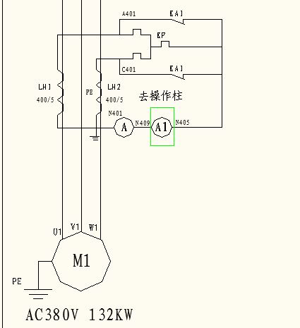

2个电流互感器1个热继如图所示接线,互感器400/5,热继该选多大的才能正常保护电机?
电机132KW  AC380V 先谢谢各位大神

热继电器的规格主要是根据所要保护的负载选择,现在你的负载时一个三相电机功率是132KW,根据负载算出电流,热继电器可选负载电流的1.2-1.5倍。我是根据我多次做控制柜的经验所说。望谨慎参考

    现在把握不准的地方是:2个互感器与热继的那种接法,热继第3相的电流与前面2相电流的关系。
    懂得计算的大神帮帮忙

    I1+I2+I3=0,所以实际控制电流理论值最大5A

    补充实际不到5A 自己根据电机计算

    电机电流到400A才选择整定保护电流7A左右的热继。
    根据你的电机实际电流选择吧。

    首先要知道你的电动机额定电流到底是多少(要查铭牌),然后根据400/5来计算在额定电流时互感器二次侧的电流是多少(不会大于5A),再乘以1.2~2.5就是热继电器的整定电流了。

    没有见到这种接法,好像是两个线的电流值等于第三根的电流。
    是这样的话,电流一般不会大于5安。
